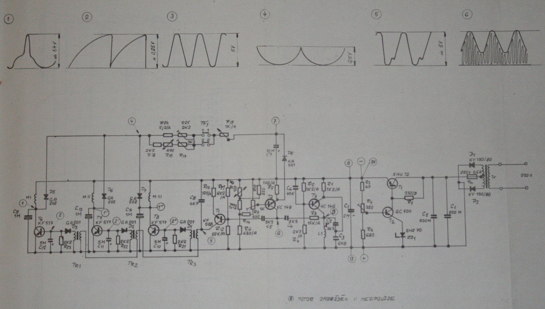

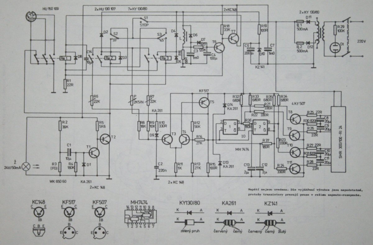

To nikdo nemáte? "Donutili" jste mne jít do sklepa a hrabat se v dokumentacích... Tady jsou fotky gramců NC440, NC440 - provedení 12, NC450. Omlouvám se za kvalitu, od vánoc jsme nemyli lustr a foťák měl málo světla. Pro EKKARa: sice důsledně používáš NC600Q, ale automaty z Litovle měly opravdu označení MC600Q, MC400 a ještě byl jeden, teď si nevzpomenu...
(269.2 KiB) Staženo 263 x
(258.99 KiB) Staženo 294 x

#9 Příspěvek od sambiliong »
Do třetí nohy
(195.54 KiB) Staženo 227 x

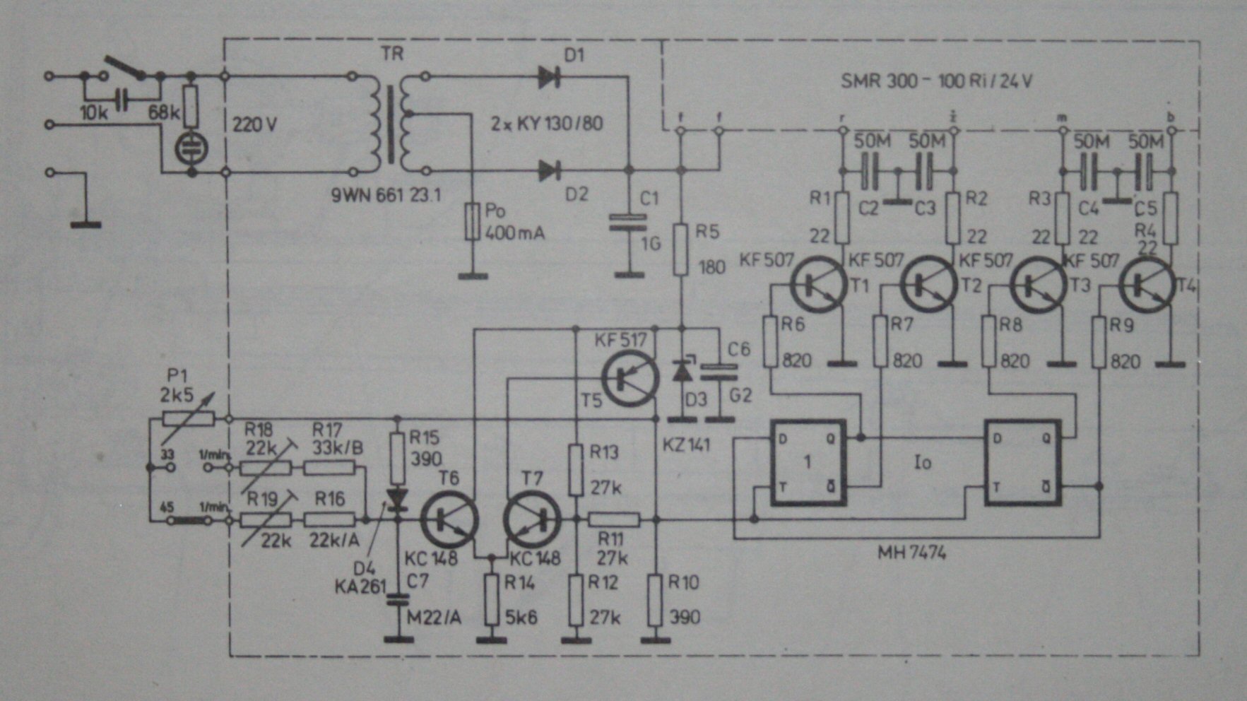

Sambiliong - Dík.
Našel jsem v jednom starém amáru popis funkce + velmi podobné schéma:
Bezkomutatorovy_motor_TESLA.pdf
(138.83 KiB) Staženo 323 x
