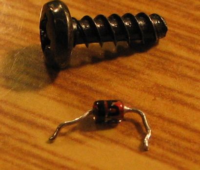

Zdravím. Ve zdroji videa JVC HR-J472EU od kolegy jsem našel proražený ochranný prvek (zenerka, diak varistor nebo co tam ti šikmoocí dávají).
Bylo to v napájecí větvi 12 V. Z trafa vývodu 9 jsou dvě paralelní diody D503 a D505, pak je filtrační elyt C5202 a k němu je paralelně ta "asi přepěťová ochrana" označená na tišťáku jako D5301. Dále to jde na tlumivku L520 a další kondík C527.
Po vyjmutí té proražené "součástky" (je na ní napsáno "C5" viz foto ) video normálně šlape.
Může mi někdo poradit co tam ti Japonci dávají, kde se to dá sehnat a nebo čím to nahradit? Nemám k tomu videu žádnou dokumentaci. Asi by to nemělo trvale běhat bez té ochrany.

Nejsem si jist, ale nebude to Zenerka???

Podle té "pětky", čitelné na tom skle bych si dovolil odhadnout, že na druhé straně jakoby nad ní bude asi ještě "jednička" a celý ten popis by tedy měl vypadat asi takto: "15" > neboli se jedná o 15V Zenerku. Měla by v zapojení sloužit jako ochrana proti přepěťovým špičkám, při normální činnosti sítě a zdroje se tedy neuplatní - ale běda, až přijde nějaká špice po vypnutí výkonnějšího indukčního spotřebiče...

To EKKAR:
Díky, jen jsi mne ujistil v mé hypotéze... :)
Tušil jsem tu Zenerku jako "nevratného policajta"...

Dík za názory. Já jsem si také myslel na Zenerku, a proto jsem ji uvedl jako první v seznamu potenciálních možností.
Ta hypotéza EKKARA o té jedničce na druhé straně skla byla správná. Dal jsem toho skleněného prcka do dětského mikroskopu, a to co vypadalo přes brýle jako C, bylo pod mikroskopem skutečně podobné "1" s chybějící polovinou toho podtržítka pod svislicí. Takže je to určitě Zenerka na 15V. Má to logiku, mě ta souvislost s čitelnou pětkou na skle nenapadla, díky EKKARE. Už pro ní běžím do GM Electronics v Ostravě.

Tak jinak to vypadá že 670tka má stejný zdroj, mám ho v PDFku, dodej svou mejlovou adresu a pošlu. Jinak ta zenerka nese označení RD15ES/B1 a podle všeho tam vyhoví asi jakákoli 15V. Je to přepěťová ochrana, klasika. Hodně štěstí přeji.
LINK NA DATASHEET http://www.alldatasheet.co.kr/view.jsp? ... =RD15ES/B1
13.44 - 14.13 V je přesně napsáno
