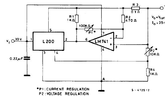

Zdroj s L200 problém s proudovou pojistkou (signalizace)
Peedros
obr1.JPG- obr1
- (25.04 KiB) Staženo 202 x
Peedros
jandu píše:Nezdá sa mi to zapojenie P1. Jeho pravý koniec má byť zapojený snáď až za R3 - na svorku plus?!?! či nie?
Myslím si že nemá,pracuje to jako rozdílový zesilovač,i jsem to zkoušel počítat, mělo by to tak být správně,funguje to jak má,jenže jen do tý doby,než dám poťák do nulový hodnoty a chci měřit ten rozdíl napětí mezi 5 a 2

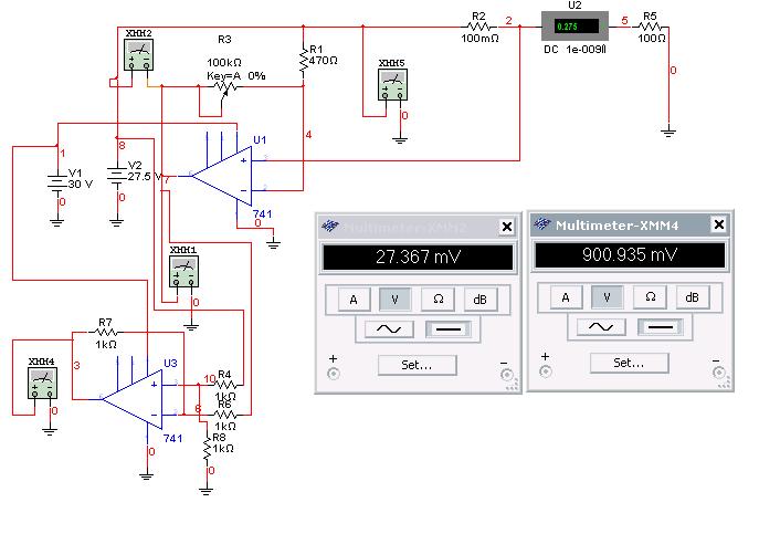

Peedros píše:U3 by měl mít na výstupu 27mV místo toho tam je 900mV,zajímací je to,že když s tím potenciometrem hnu aby měl hodnotu alespoň 5kOhm,vše funguje jak má
Nevím jak má Multisim reálné modely OZ, ale OZ typu 741 na výstupu neudělá 27mV. Taktéž neudělá ani plné napájecí napětí, možná proto ten odpor 1k z výstupu OZ na vývod 5 L200.
