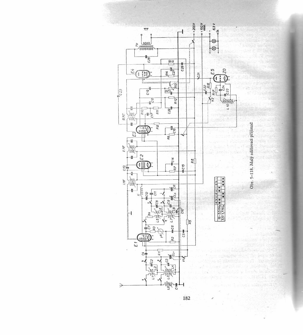

Myslíte, že by tato kvalita stačila?

Kvalita by asi stačila, akurát si niečim zakri skener, aby Ti naň neprenikalo z boku vonkajšie svetlo.

kvalita by stačila, ale když už si s tím budeš dávat tu dost velkou práci, mohla by být lepší, stačí pečlivějc nastavit parametry skenování a tam kde prosvítá text z rubu, podložit před skenováním černým papírem atd.
Kdyby se ti povedlo nastavit jasy a kontrasty skenování tak aby se většina černého textu a obrázků vešla do jednobitové informace, mohl bys požít formát .gif, čímž by velikost souboru oproti .png klesla na desetinu. Takže bys mohl přidat na rozlišení a nechat velikost souboru někde na pětině.

Jo, tohle jsem řešil taky - a i když si spousta lidí myslí, že "Obrázek ve stupních šedé" vypadá mnohem líp, je mnohem výhodnější si pohrát s nastavením kontrastu a jasu pro "Černobílý obrázek" ve "Vlastním nastavení" - vyjde z toho jednoduchá "pérovka" s minimálním nárokem na objem dat jak při ukládání, tak při přenosech... Barevné stránky nebo reprodukce fotografií (černobílých) jsou samozřejmě o "něčom jinom"...

PNG umí též fungovat v 1bit modu a velikost je ještě menší než GIF. A jak už bylo řečeno, také obvykle skenuji na vysoké rozlišení a následně ukládám v PNG. Docela se mi osvědčil PaintShopPro, nějaká postarší verze. Případně následný "tisk" do PDF.
