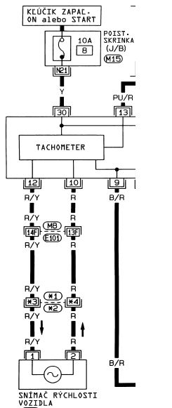

Přikládám obrázek jak je to vlastně zapojený ten tachometr.Původně jsem to odebíral z pinu 13,to je pro řídící jednotku,tam byly ty 2 impulzy na otáčku.
pin 9 je GND a 30 je plus.

Otázkou je, co tam skutečně máš za senzor, zatím to vypadá na induktivní na náhonu diferenciálu nebo přímo na jedné hřídeli polonápravy. V tom se Japonci zrovna nesjednotili - například Swift od roku 1992 má právě tohle. A při malých rychlostech se musí signál víc zesílit a natvarovat, protože je slabounký.
U Swiftů do roku 1992 je za tachometrem jazýčkový kontakt spínaný otáčením magnetu v tachometru. Tam se zase ošetřují zákmity při spínání kontaktů.
Osciloskop a zjistit průběh, to je počáteční nutnost, pokud není schéma k danému modelu a ročníku. A podle toho si pak tvaruj.

Tak jazýčkový relé tam asi není ,vypadá to na tu druhou variantu.Vstup pro procesor je ošetřenej právě spínacím obvodem na prvním obrázku,kterej nehodlám obcházet,už jsem s tím měl opravdu dost problémů a nechci přijít o procesor.Osciloskopen bych to změřit mohl,sice jsem se tomu chtěl vyhnout,ale asi to hodím na špalky a budu točit kolem,na snímač je mizernej přístup pro vymontování.
To zapojení od masara by mohlo být ono,akorát jsem ještě zjistil po odpojení snímače otáček a měření přívodních kabelů k tachometru,že jeden z těch dvou je spojenej s kostrou,ale když jsem připojil LED,blikala i při změně polarity LED,tak už nevím
Podle mě ten snímač funguje jako dynamo na kole,tedy asi spíš alternátor,pokud jedu pomalu,tak výstup nerozsvítí ani LED,při větší rychlosti se rozsvěcuje až do určité úrovně a dál už svit nezesiluje at jedu rychleji o kolik chci.
A ještě jedna zajímavost,když jsem připojil LEDku a jel,tak tachometr ukazoval OK,ale při rychlosti asi nad 50Km rafika sjela prudce dolů na nulu a přestal ukazovat dokud jsem nesnížil rychlost,potom zase ukazoval.Prostě ta LEDka zatěžovala vstup tachometru a nebo možná prznila tvar toho signálu.
Každopádně moje zapojení s Mosfetem funguje ale až od 20km nahoru,proto si myslím,že jestli má větší zesílení ten OZ,tak by to mělo chodit líp.
