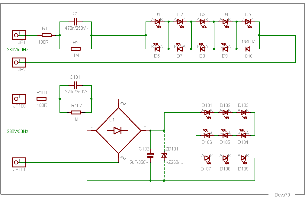

LED "ziarovky"
led_ziarovka1.jpg- (128.96 KiB) Staženo 322 x

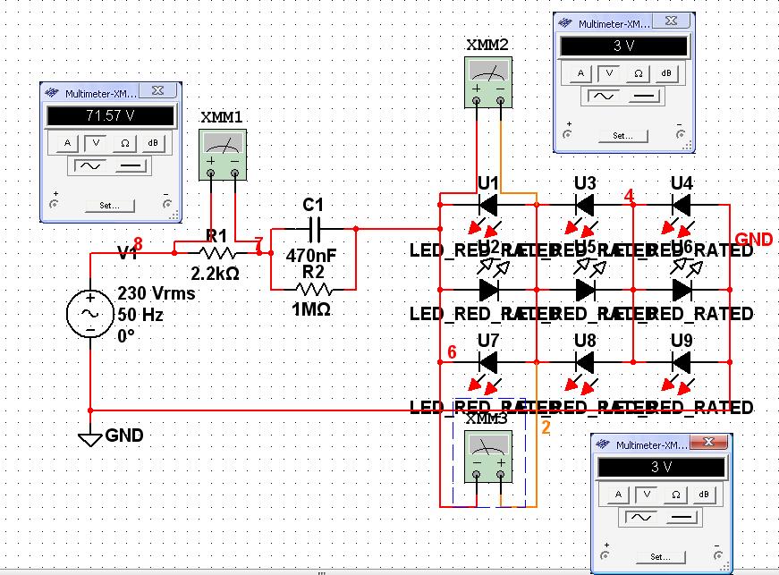

LED žiarovka.png- (12.99 KiB) Staženo 386 x

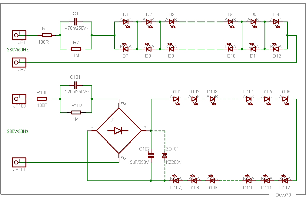

Led ziarovka na 9 led.png- (12.65 KiB) Staženo 373 x
C1=430nF, R1=2k2, Ur=63V, I=28mA, Pr=1,76W
Toľko má príkon celá led žiarovka s 18 ledkami a nie iba zrážací odpor v nej. Takú veľkú hodnotu v skutočnosti určite nemá.
