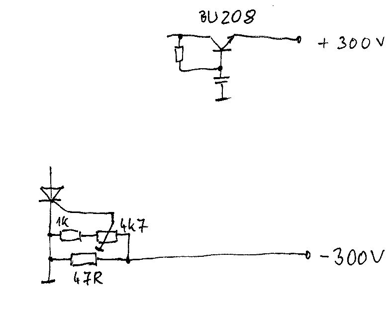

patrikvarga
Příspěvky: 1311
#11 Příspěvek od patrikvarga »
Zapoj snímanie prúdu do mínusu, a nebudeš potrebovať žiaden tranzistor.
napr.
(25.32 KiB) Staženo 125 x

#12 Příspěvek od zdenoeddie »
patrikvarga píše:Zapoj snímanie prúdu do mínusu, a nebudeš potrebovať žiaden tranzistor.
napr.
dik odskusam, uvidim
