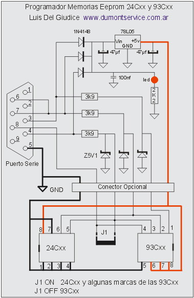

Nemáte někdo odzkoušené tohle zapojení?http://www.comunidadelectronicos.com/proyectos/eeprom.htm

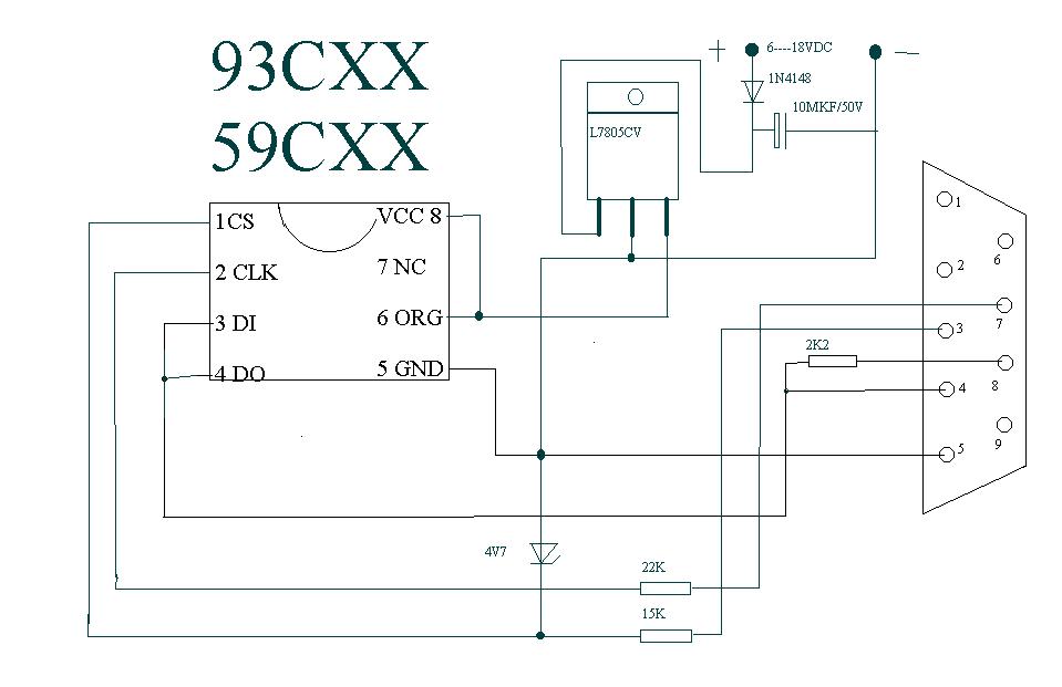

Tak jsem ještě vyzkoušel tohle a zase nic.
(48.89 KiB) Staženo 184 x

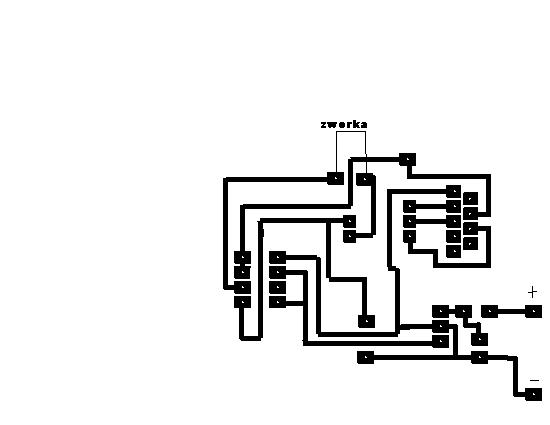

Tak nakonec se to povedlo a maká to bez problémů,zrada v návodech na zopojení co je na netu.Vyzkoušel jsem jich snad 6 z toho něco i na LPT a nic až jeden z Polskýho fóra maká na 100% na XP sp.2 .Jen ty Rka jsem dal oba 33k PIN 3 a 7, a na PIN 8 - 1k2 .
Tak komu se nebude dařit,dávám tady schéma.Soft icprog s tím zapojením jede.PonyProg nešel.
(17.93 KiB) Staženo 163 x
(49.76 KiB) Staženo 343 x
