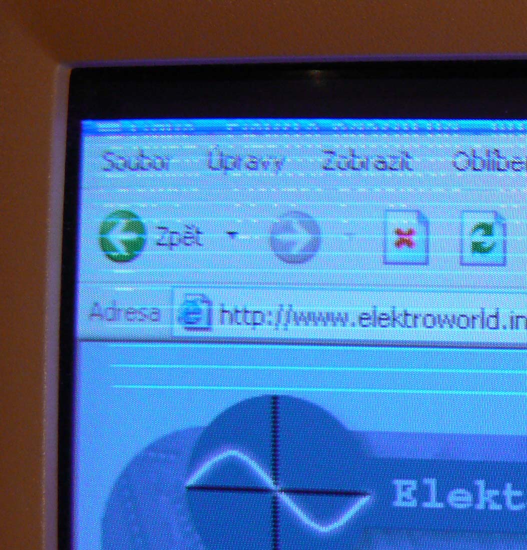

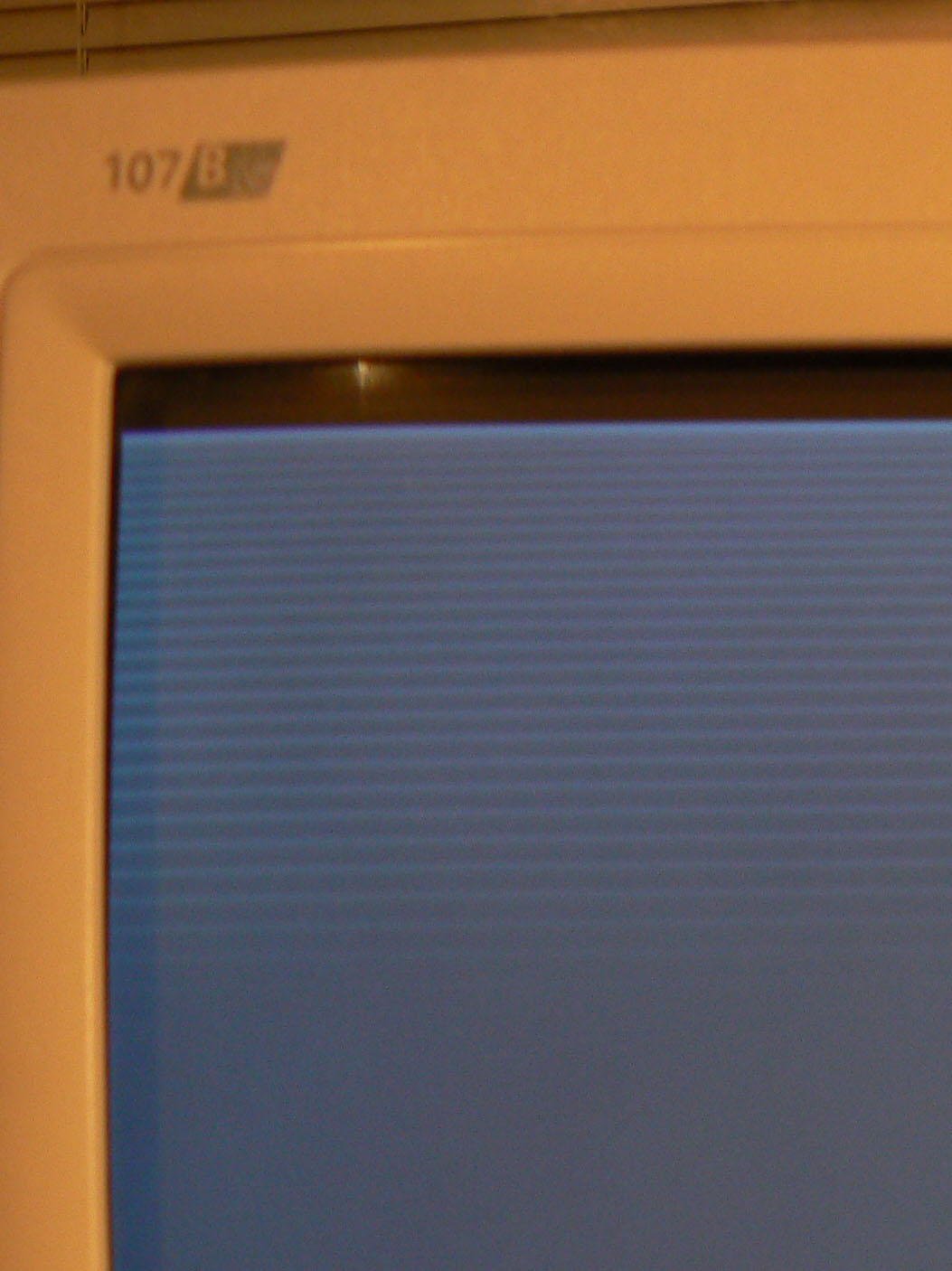

známý mi tento monitor přinesl s tím, že se z něho po zapnutí ozve velká rána, tím se vypnu a zase hned naskočí. Pak že zase chvíly běžel a po chvilce znovu.
Závadu jsem našel a opravil. Byl prasklý kryt na trafu kousek od VN kabelu. Z prasklinky VN vyskakovalo na jádro (monitor už zpět nechce, nechám si ho jako rezervní).
Z jedné závady se postupně staly tři. Nejdřív mi začal cvakat zdroj. Výboj odpálil mosfety trandy. Pak už VN naběhlo ale jen s horizontální prouhou. To jsem také odstranil. Teď monitor běží ale aby toho nebylo málo, je tu další závada, která před tím nebyla.
Shora jsou popořadě vytrhané řádky směrem dolů. Tak jak je to na fotkách. Když tam nahoru zajedu myší, přesně jí to ozrcadlí dolů do těch řádků.
Když začnu obraz vertikálně zmenšovat, řádky jsou takto do doby, než k nim přijede okraj obrazu. Když obraz jede dál tak s ním už řádek normálně drží jak má. Když tedy obraz hodně zmenším, je vše normální.
Jinak se řádky ani nehnout, jsou stabilní. Na poklep nereagujou.
Nenapadá někoho, co by to mohlo dělat? Osobně jsem se s tím ještě nesetkal.
Musím nabrat nové síly než to zase rozeberu, tak bych do té doby rád, aby mi někdo daroval svůj typ :). Už mě ten krám natrápil dost.
Mnohokrát díky.

#2 Příspěvek od rnbw »
Vertikal - vyschnute elyty alebo je nacaty.

#3 Příspěvek od eV723 »
Díky, na elyty kouknu.
Jenom se mi nezdá, že před tím to bylo v pořádku, pak monitor vůbec neběžel a teď, když to spustím, tak tohle. Proto bych to na elyty netypoval. Ale možné je všechno :). A pokud se to takhle může projevit, pak tomu i věřím :).
Díky.

#4 Příspěvek od rnbw »
Ak sa to tam zrazu objavilo, tak to tie elyty mozno nebudu. Aj ked niektore hniju aj same od seba, ale Philips hadam pouzil lepsie.

#6 Příspěvek od breta1 »
Může to být závada v obvodech pro zatemňování zpětných běhů (snímkových). Zatemňovací V impulzy jsou vidět osciloskopem na G1 a buď budou chybět úplně nebo mají malou velikost nebo jsou zdeformované.

#7 Příspěvek od eV723 »
V tom případě v tom mam bordel.. Chceš říci, že se V zatemňovací impulsy posílají na G1? Myslel jsem, že G1 je konstantní a jde do kladna jen při vypnutí, aby se otevřely katody a vybilo se VN.
Změření G1 je tady dost krkolomný. Patice je dost pečlivě zakrytá.
Právě se na to chystám.. nejdříve se kouknu na vertikál a pak zkusím to G1.
To že to dělá jen nahoře mě vede k myšlence, jako by byla posunuta část převodní charakteristiky. První činný běh začíná někde na řádku 50(namísto 1), druhý řádek je pak na 40(namísto 2), třetí řádek na 35 a tak dále (neuvažuju přitom 25 neviditelných řádků, které jsou určeny pro snímkovou synchronizaci). Až od nějakého 20 řádku to jede normálně dolů.

#8 Příspěvek od breta1 »
Jak sam rikas, mas v tom bordel. Ty ZAPORNE zatemnovaci V impulzy jdou na G1 a ony tam jdou nekdy i zatemnovaci H impulzy. A jak jsi prisel na privedeni kladneho napeti na G1 pri vypnuti? Je to totiz presne naopak, pri vypnuti se na G1 privede na desitky sekund velke ZAPORNE napeti, ktere trva delsi dobu, nez je schopna chladnouci katoda jeste nejaky ten elektron vyemitovat.

#9 Příspěvek od eV723 »
:D ježiš, jsem blbej.. kledný napětí na G1 je kravina jo. To nevím co jsem vymyslel :). Ale o tý zatemňovací směsi opravdu nevím. Až tu budu mít nějakou TV tak si to pro zajímavost změřím.
Jinak závada byla opravdu ve vertikále.
Je tam použitý vertikální zesilovač TDA8177F který v sobě má zpětnovazební generátor, který ovlivňuje napájení vnitřního komparátoru. Tento generátor nedostával impulsy. V přívodu byl téměř přerušený rezistor. Hledal jsem, proč se mohl přerušit. Nějaký kondík či přerušenou diodu. Nic jsem nenašel, tak jsem to svedl na to VN, které párkrát prásklo do jádra trafa a tím se tam zřejmě nějaký zbytek dostal. On ten rezistor podle toho taky vypadal :). Sice se mi to nějak nezdá, daleko větší šanci na poruchu měl procesor, no ale nedivím se už ničemu.
Uvidím jak to poběží dál.
Děkuji zúčastněným za pomoc a uživateli breta1 díky za nové informace :wink:
S pozdravem eV.

#10 Příspěvek od eV723 »
Né už vím jak se to stalo :). Když jsem po opravě VNT monitor zapnul, nic se nestalo. Protože mi deska bez monitoru fungovala, začal jsem od ní obrazovku zase odpojovat. Odpojil jsem vychylovačky a VN naskočilo. Pak jsem ještě nějak odpojil cívky pro rotaci obrazu. Při určité kombinaci odpojení najednou začal silně pískat zdroj. Takže někde protekl velký proud. Sice jsem to hned odpojil, ale náš odpůrek asi stihnul odkráčet :). Byl to 0,1W mrňous. Tak jsem si to udělal sám...
