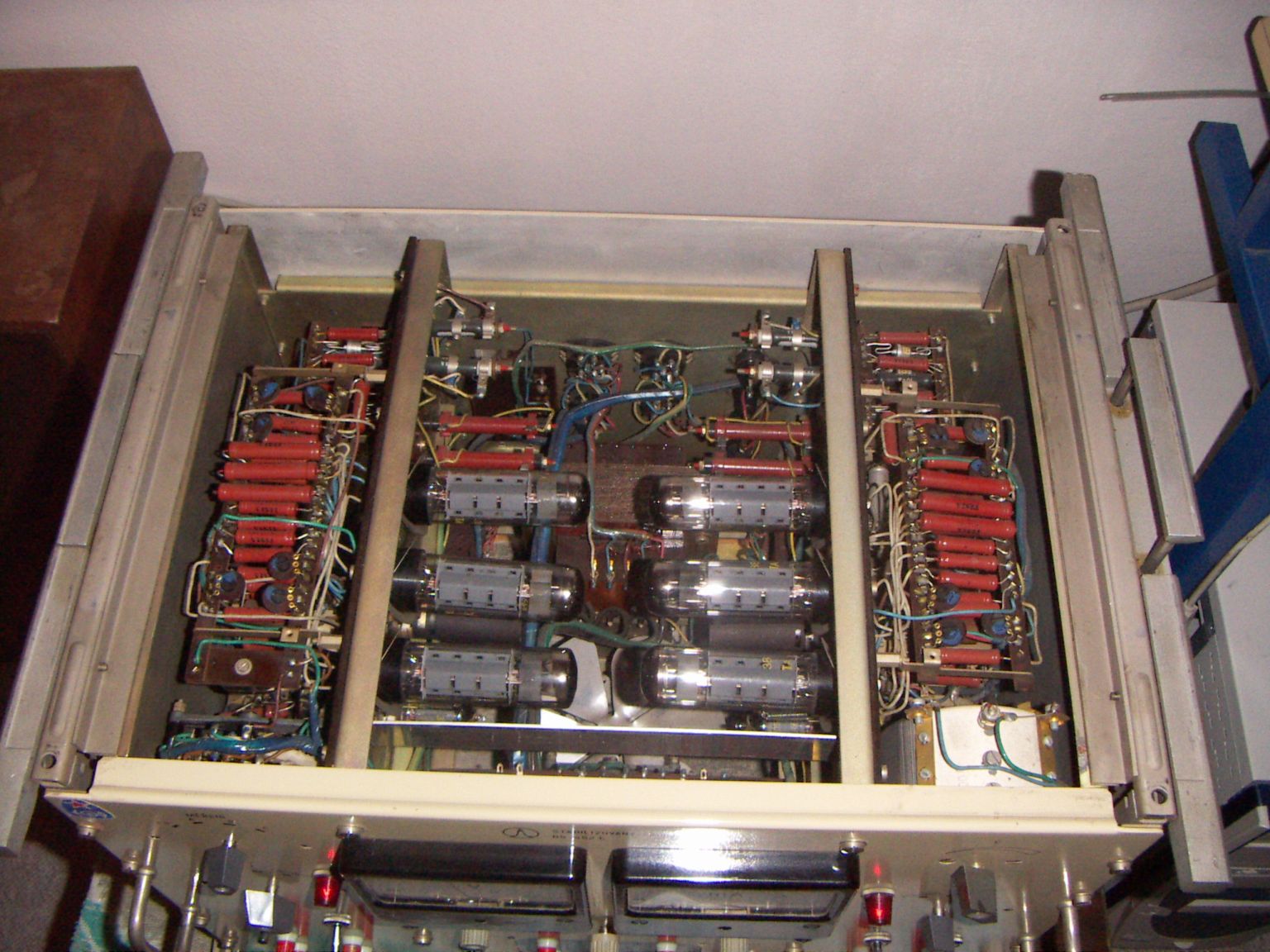

Zdravím, získal jsem stabilizovaný zdroj TESLA BS 452 E, avšak bez jakékoliv dokumentace. Byl bych vděčný za jakoukoliv pomoc ohledně zapojení. Osazení u každého ze dvou stejných zdrojů DC napětí "A" i "B" je 3xEL34, 2xEF86 a 2x12TA31. Zdroj "C" je zřejmě pouze regulace AC napětí 0 - 100V drátěným potenciometrem. Pro mne je ten zdroj skvostem a rád bych jej měl co nejdříve funkční.

Zdravím a mám velkou radost, že by dokumentace mohla být. Pokud jde o zkopírování a současné převedení do PDF, to by pro mne nebyl problém. Jinak zdroj jsem již zprovoznil. Nejvíce práce dalo opravit přepínače. Zdroj jsem koupil bez knoflíků. Původní majitel při jejich sundavání ale poškodil na některých přepínačích jak kladičky, tak i ramínka, které byly z nějaké zinkové slitiny. Kladičky jsem udělal silonové a raménka kovové. Dál byl spálený motorek ventilátoru. Protože byl motor z gramofonu, oprava byla jednoduchá. Nyní funguje vše, kromě střídavého zdroje 0-100V. Nač ten zdroj je? Napětí pro seriové žhavení? Docela by se to hodilo!

Pokud se pamatuji, tak těch 100V je skutečně na žhavení seriových elektronek 100mA. Bylo by to ale v manuálu. Pokud jde o raménka k přepínačům, tak skutečně to je achilova pata zdroje, musí být mazánky a nesmí se přepínat rozsahy moc ryhle. Jen zvolna točit, jinak se brzy ulomí. Sám musím ten můj zdroj takhle opravit, jinak hrozí riziko zkratu a poškození. Dokonce mám někde založené nové přepínače.
