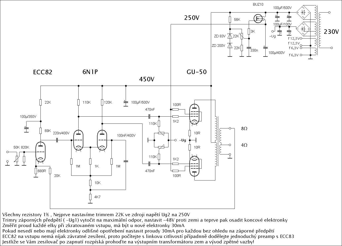

Aky predzosilovac pouzit pre gitaru pre tento koniec? Mam to postavene okrem tej ECC82

ECC83 nebo podobnou.
#3 Příspěvek od sinclair »
Najdi si schéma téměř kteréhokoliv preampu Marshall nebo Fender a postav to. Dobře hraje Fender Twin.

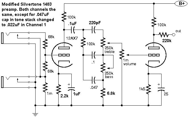

Nasiel som nieco na http://www.ampage.org/schems/
Ale opakujem tu ECC82 tam nenmam postavenu, ani ju tam nechcem, bude stacit nieco take ako prikladam v prilohe? Pripojene priamo na invertor.
Velmi sa mi paci ta prva schema od VOX-u
Fender preamp
(4.64 KiB) Staženo 87 x
Silvertone preamp
(42.31 KiB) Staženo 95 x
VOX preamp
(8.41 KiB) Staženo 108 x

ta ECC82 je iba driver aby si vybudil koncak vhodne pre tie lampy :wink:
mozes ju dat aj nemusis len ci ti to da bez nej taky vykon aky ma dat...
ale ked to chces na gitaru tak ju tam daj bude to lepsie 8-)

Neviem je tam skutocne treba tu ECC82 ? Vela ostatnych zosilovacov, ma preamp z jednej ECC83 a jednu v invertore a koncove v PP.
Hmmm co ty na to Vala? Kolko treba dat do tej mriezky invertora da to jedna ECC83?

inac podla mna ten invertor je uplna blbost :wink:

Preco je ten invertor zly podla teba? Mne to funguje a vyzera ako vela ostatnych? Nevie mozno je chyba tam?

nechapem na co tam je ta ecc82 pred inventorom ja by som ju dal podla jej vlasnosti za invertor :wink:

#11 Příspěvek od sinclair »
somorastiku, a jak to máš postavený bez té ECC82, když je do její katody zavedená zpětná vazba z výstupáku? Nekecáš nám tady trochu o tom, "že to máš postavené"? Kdybys to totiž postavil bez té zpětné vazby, tak by se ten konec s invertorem dost spolehlivě rozkmital. A mimochodem, 10R v katodách je hrozně moc, vzniká na nich záporná zpětná vazba, která také ovlivní stabilitu konce, zmenši ty odpory na 1 ohm, na měření to stačí.

Mam to postavene a je pravda ze pri vyzsej hlasitosti sa to rozkmita, a spatnu vezbu nemam zapojenu.
Preamp mam zo schemy ktoru prikladam.
Nemohol by som to postavit bez tej ecc82 a spatnu vazbu pripojit na jeden z tych preampov co som uviedol vyzsie?
Ci ju tam treba? Nechcem zbytocne plytvat druhou triodou z ECC82.

K tomu původnímu zapojení nahoře:
zpětnou vazbu můžeš zapojit i do katody invertoru 6N1P a tak se obejdeš i bez té půlky ECC82. Musíš ale vyměnit zpětnovazební odpor za 100k/1W a připojíš ho jedním koncem na sekundár trafa jak je naznačeno, druhým koncem do uzlu mezi odpory 10k a 4k7 v katodě 6N1P. Kondík 100n/400V vyhoď do prdele, je tam na hovno.
Před takto zapojený a zavazbený konec si už můžeš připojit preamp, jaký chceš, podle vlastního výběru.
