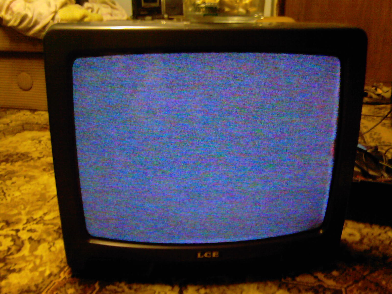

Dobrý den,mám tady problém s touto TV.když jsem ji otevřel.byl tam nafouknuté kondenzátory na pozicích C917 a C637.vyměnil jsem je.Po zapnutí se mi zobrazil jen obraz takový jak je na fotce.Měřil jsem napětí
mezi G1 a zemí a napětí jsem nenaměřil žádné, Mezí G2 a zemí mi to ukázalo
napětí 50V.Toto se mi zdá nějaké prapodivné.

Ještě zkus připojit anténu. :wink:
Jinak je otázkou (spíš prapodivné) proč jsi ta napětí měřil (hlavně Ug1) a jest-li se dá tomu tvému měření věřit (hlavně Ug2).

A není náhodou g1 přímo na zem? To napětí Ug2 měřil asi přímo na obrazovce. Proto je asi velký úbytek na odporu před ní. Ještě ale nenapsal, co je na té TV za závadu. To, že jen zrní, nebo je obrazovka do fialova???

Podla mna si zle meral to Ug2...50V si namerat nemohol ak vidis nieco na obrazovke..
Skus ale pridat to Ug2 co to spravi..

Chyba je v tom,ze to nezrni tak jak ma (bile a cerne) ale nejak do fialova a to zrneni.Zkusím zvýšit napětí na G2 a uvidím.

Casto pozeras zrnenie? Pripoj antenu a nalad, ako to bude vyzerat potom.

V jakém stavu bude (po těch letech!) asi zdroj?? Co se tak nejdříve podívat na něj!!
Nefiltrují tak náhodou ty dva C (C917 a C637) napětí hl. zdroje (+B)? A proč se třeba "nafoukly" - náhodou? :D
:arrow: Edit - tak jsem kouknul na schéma a nemýlil jsem se. Ty dva kondy skutečně filtrují to U/+B!

Proč jsi ještě nepřipojil anténu,aby se to dalo lépe diagnostikovat?Přidáním Ug2 se to asi nezlepší.Proto signál,ať se vidí jaké barvy převládají(RGB,obrazovka apod.) :idea:

Tak, bez signálu by sice měl být zavřený chrominanční kanál a zrnění nepestré, ale to nemusí být vždy. Napřed tam dostaň obraz a zablokuj barvu. Pak se uvidí, zda je chyba v RGB konci nebo obrazovka na odchodu.

takto popsaná závada může skrývat spoustu příčin,nejprve zkontroluj zdroj s umělou zátěží ,pokud je zdroj ok ,tak pokračuj kontrolou řádku,zejména napětí na ZD 401 12V.
Podobnou závadu jsem měl také při vadném R316.
