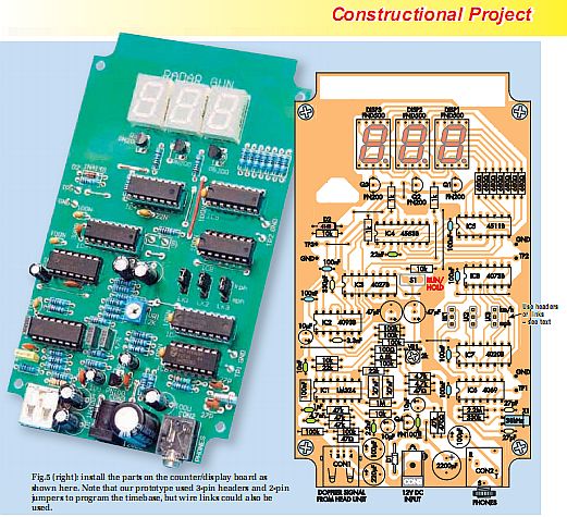

#25 Příspěvek od hafca »
Jestli je to ještě aktuální, mám jeden tip. V prosincovém EPE (Everyday Practical Elektronics) vyšel návod na Radar speed gun a v lednovém je dokončení. Je tam komplet zapojení i s mechanickou částí. Dokonce to nabízejí za cca 29 liber jako stavebnici.
(86.33 KiB) Staženo 104 x
