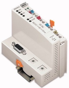

Vyzna sa niekto v profibuse??? Buskoppler?
Hovori vam to nieco?
(15.6 KiB) Staženo 118 x

To přijde na to, co všechno s tím chceš dělat. U nás buskopplery zprostředkovávají obousměrnou komunikaci mezi nejrůznějšími "inteligentními svorkami" a řídicí SPS od Siemense. Komunikační protokoly jsou v ní, takže předpokládám, že všeobecný univerzální manuál bude mít řádově stovky stran a i knihovna rutin bude poměrně rozsáhlá.
Na druhou stranu si buskoppler sám identifikuje typy převodníků, které jsou na něj připlácnuté zprava, je schopný při startu identifikovat poslední dobrý (nebo připojený) v řadě, atd. Adresu buskoppleru na profibusu si nastavíš těmi přepínači.
