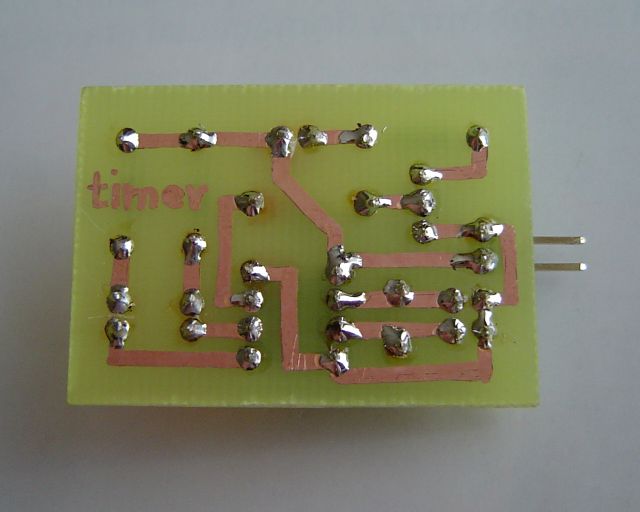

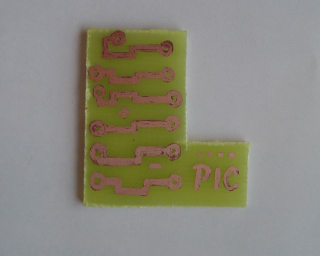

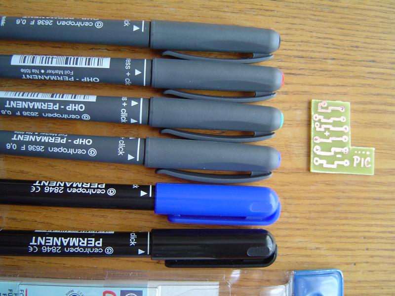

Tak jsem měl chvíli času a udělal pokus. Vzal jsem 6 fixů, co jsem měl k dispozici a vyzkoušel, jak jsou svolný k leptání v chloridu. Udělal jsem pár jakoby spojů a vyleptal. Jednalo se o 4 fixy Centropen 2636 (nepoužívané, ale s exp. 2/2008) a 2 fixy Centropen 2846 (modrý s opotřebovaným hrotem, černý nepoužívaný).
Jak to dopadlo, je vidět na fotkách. Pořadí čar na DPS odpovídá poloze fixů. Je vidět, že se to opravdu proleptává, ikdyž jsem to hlídal, aby DPS nebyla v chloridu déle, než bylo nezbytně nutné. Ale spoje jsem moc neobtahoval.
Přesto jsem zkusil udělat na zkoušku DPS černou fixou Centropen 2846, cestičky jsem při kreslení asi 2x obtáhl a vyleptal. Výsledek je opět na fotce. Řekl bych, že to sice není vhodné do zařízení k trvalému používání, ale pro vývojové účely místo univerzální DPS mi to postačí. Pro finální verzi se pak stejně udělá pořádná DPS. A nakreslení a vyleptání takové malé DPS zabere něco málo přes půl hodiny, z toho skoro 20 minut je leptání.
Určitě ještě vyzkouším udělat nějaké DPS, pak kdyžtak dám vědět, jak to dopadlo.
Hotová zkušební DPS. Na pokusy mi to připadne vyhovující.
(28.41 KiB) Staženo 126 x
Pozice fixů odpovídá pozici spoje na DPS. 4 tečky jsem nakreslil proto, abych viděl, jestli se podleptá i malý bod.
(72.01 KiB) Staženo 163 x
Detail zkušebních čar. Je vidět, že fixa moc nekryje.
(19.75 KiB) Staženo 185 x

Tak takový test jsem dělal také, černé a modré i 3x přetažené a výsledek = mírně podleptané. Nejlepší výsledek byl ( jak jsem napsal výše), s červenou 2846, 2x pro jistotu přetažené a výsledek byl = žádné podleptání.Škoda, že jsi to nezkusil červenou. O řádném vyčištění a odmaštění destičky, snad nemusím psát. Pro nenáročné aplikace, plně vyhovující. :D
