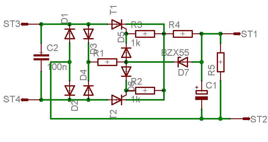

Asi takhle,podle napětí ZD je hrubě stabilizované napětí na výstupním kondu.

K tomu schématu.Proč nepoužít můstek 2 diody a 2 tyristory?Takhle to má zbytečný ztráty.Nejdřív to usměrnit a pak teprve regulovat se mi zdá divný.Normálně v tom můstku řídit dva tyristory a je to.Prostě řízenej polomost.
Stan3
#7 Příspěvek od Stan3 »
Diody D3,D4,D5,D6 jsou jen pomocné(1N400x),odpor R1 určuje proud Gate(300mA). Diody D1,D2 jsou dimenzovány nastejný proud jako tyristory.
