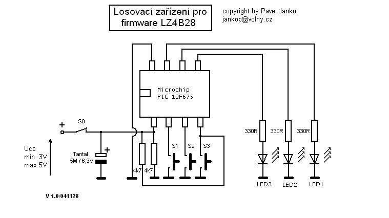

Padly tu tyristory, tranzistory, logické obvody...
Tak taky něco přidám:
LZ4B28.HEX
(822 bajtů) Staženo 87 x
LZ4B28.TXT
(637 bajtů) Staženo 94 x
LZ4B28.asm
(8.56 KiB) Staženo 95 x
(32.54 KiB) Staženo 109 x

Jo, měly tam být Shotky. Ale to vaše řešení lepší.
spáč
#18 Příspěvek od spáč »
jankop píše:Padly tu tyristory, tranzistory, logické obvody...
Je to nespravedlivé, v rámci jednoho běhu smyčky je led1 upřednostněná nejvíc, led2 méně, led3 vůbec. Chce to vyhodnotit remízu.

#19 Příspěvek od jankop »
Nemáš pravdu. Pokud se testuje hráč 2. a zrovna stiskne hráč 1. a 3. pak vyhrává hráč 3. atd. Tudíž je to vlastně spravedlivé s nepatrnou mírou náhody v případě, že hráči stisknou tlačítka v rámci doby jedné smyčky tj. 8 microsekund. Ramíza v tomto případě není zrovna žádoucí, přestože program by se dal snadno modifikovat, aby testoval porty současně.

#20 Příspěvek od spáč »
To co jsem psal je prakticky bezvýznamné, určitě je to tvoje nejmodernější ze všeho, flexibilní a za pár korun. Radši netestovat paralelně, tam by se už remíza mohla teoreticky vyskytnout a musel bys ji ošetřit. :)
