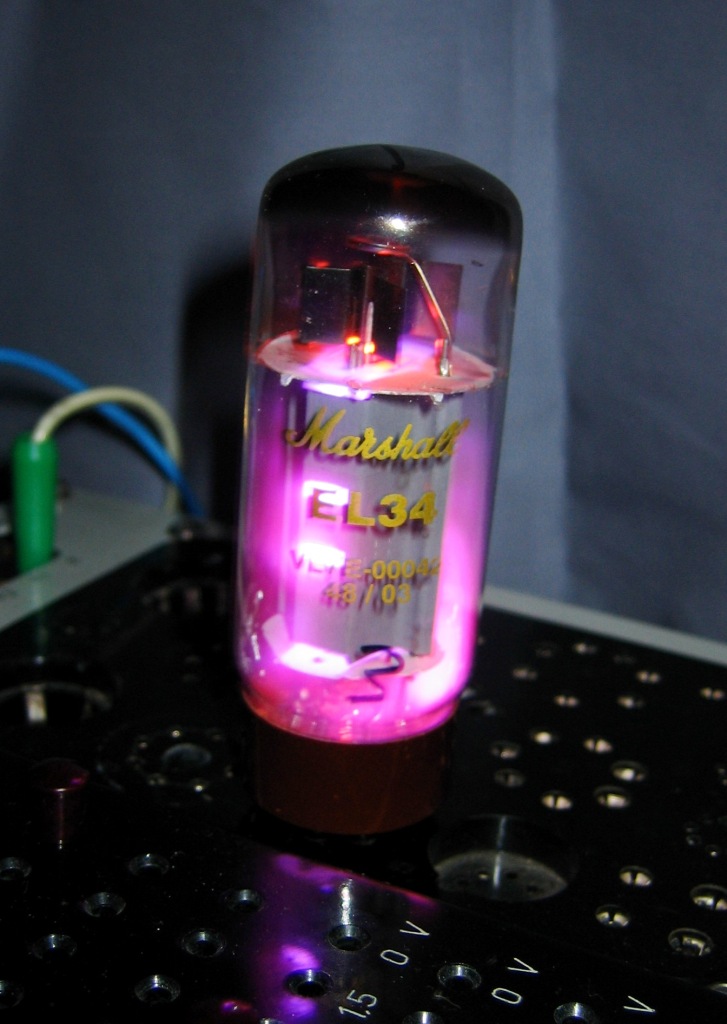

Vsetko krasne funguje len si niesom isty ci je spravne aby anoda GU50 jemne zhavila. Tento efekt je pozorovatelny iba cez bocny otvor GU50 Vonkajsi obal nezhavi a nieje vidiet ho zhavit ani v tme. Vdaka za rady. Anoda GU50 mierne zhavi je to problem?
Vsetko krasne funguje len si niesom isty ci je spravne aby anoda GU50 jemne zhavila. Tento efekt je pozorovatelny iba cez bocny otvor GU50 Vonkajsi obal nezhavi a nieje vidiet ho zhavit ani v tme. Vdaka za rady. podstatne menej ako je to uvedene na fotografii prispevku od gu-50 Podla vsetkeho vo vnutri kovoveho obalu je nan pripojeny dalsi plieskok, V podstate sa moze posudzovat celok ako anoda, v tom pripade sa zhavi len tato cast anody.
gu-50
jansmd píše:Nieco ako toto: http://sk.fotoalbum.eu/images1/200903/86879/239423/00000001.jpg
pokud vidim spravne tak vidim rozhavenou katodu.. anodu zhavit nevidim
gu-50
el34 sunshine.jpg- (137.97 KiB) Staženo 143 x
