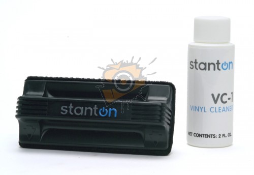

#4 Příspěvek od konosuke »
antistatické útěrky ne ! nacpou zrna prachu neodstranitelně do drážek desky. hodí se antistatic carbon fibre z uhlíkových vláken, používám LENCO brush. nebo STANTON, DYNAVOX. na ošetření hrotu přenosky štěteček na fotooptiku. PE vnitřní přebaly LP způsobují statické nabíjení vinylu, proto (například) supraphon používal kdysi papírové.
