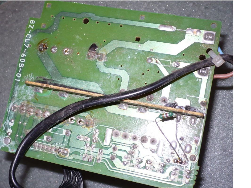

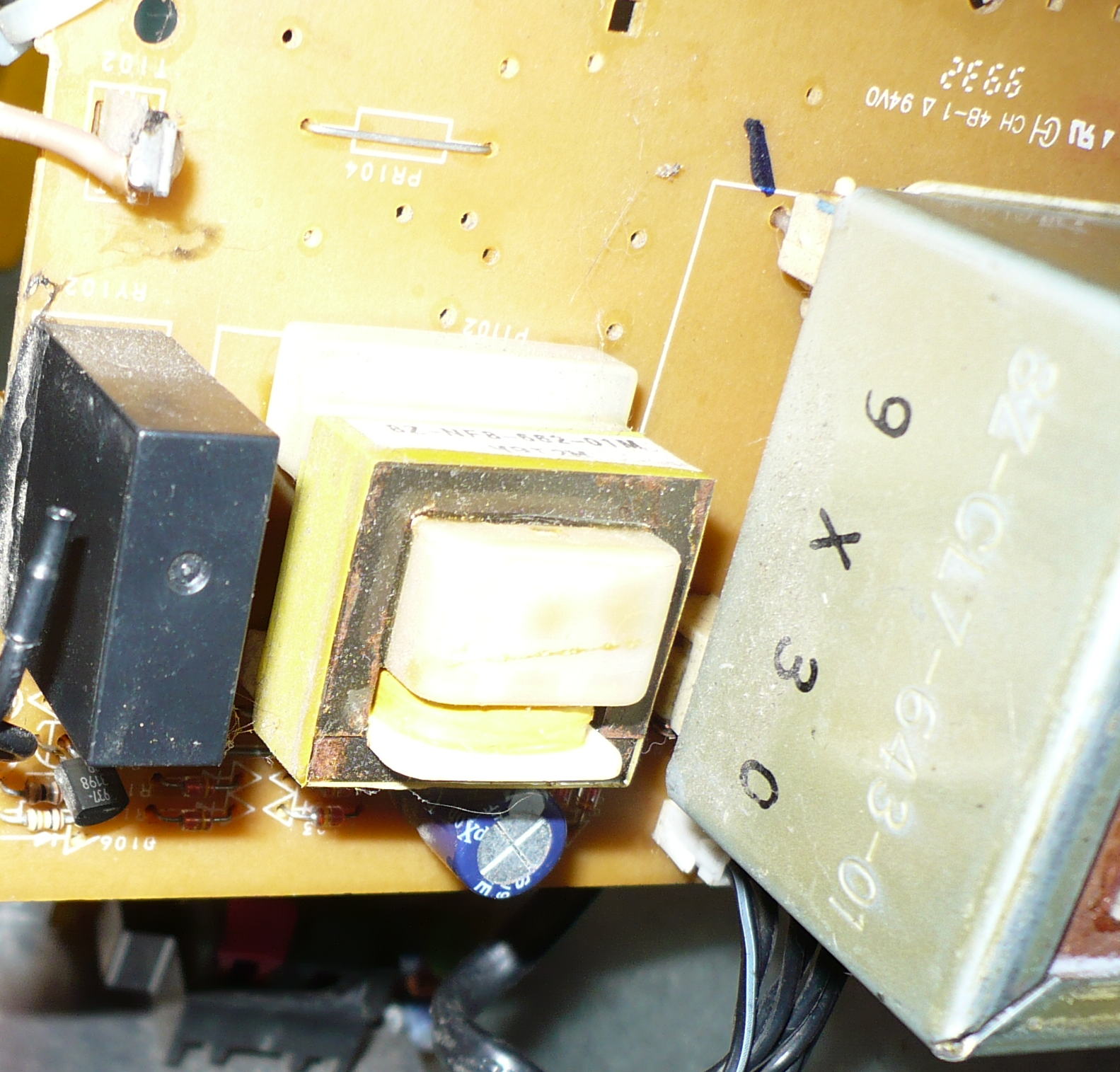

Takže jsem zkusil relé(nasilím sepnout) pomoci odporu na tom zvláštním tranzistoru KTC3198 pos pojení 2 pinu přes odpor 3k rele konečně cvaklo a napětí se dostalo i do trafa č2.tedy najednou jsem měl nejen 12 volt jako před pohybem rele ale také 4.1 AC a také 32.4 volt AC :) jenomže stále věž mlčí :cry: :cry: nechce z mi neznámeho důvodu opustrit STAND BY mod.6e by se musel ten tranzistor něčim nahradit??Nechápu to když už jsem donutil relé cvaknout tak proč nenajede ta věž????Co ještě zkusit.Jak ji zpravit.Poradíte mi :?: :?: :?: :?: :?: :?: :?:
Tak tady je detajlněji ten tranzistor + relátko a nějaké čidlo nad ním,přesně nevím k čemu slouží ale tipoval bych to na Teplotní čidlo.
(271.54 KiB) Staženo 117 x
tady je foto toho odporu ktery jsem použil aby cvaklo relátko.
