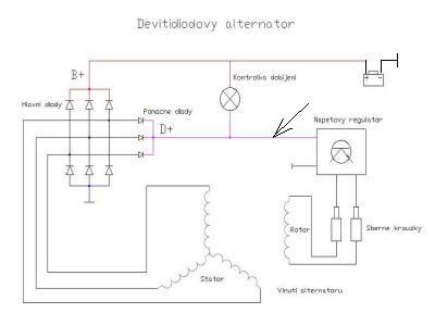

Připojim se s dotazem.
Mám VW GII TD a po nastartování motoru ještě dožhavuje a po odskočení relé žhavení vznikne velkej napěťovej impuls kterej mi neustále ničí rádio a ostatní věci připojené k palubní síti.Regec zřejmě nestačí tak rychle zareagovat a snížit buzení altíku a chci se zeptat jestli by ten impuls moh spapat velikej konďour co se dává když je v autě nějakej silnej audio zesilovač.Nebo dát před rádio hondně rychlou elektronickou pojistku?Takovou mám ale musí se ručně "nahazovat"
Regulátor sem měnil a je to pořád stejný.Jak silná pecka to je,nevim.Nemám to čim změřit.

Skontroluj ukostreni baterky, alternatoru a motoru... Nejcasteji je na vine odhnity Cu pasek mezi motorem a kastli...
