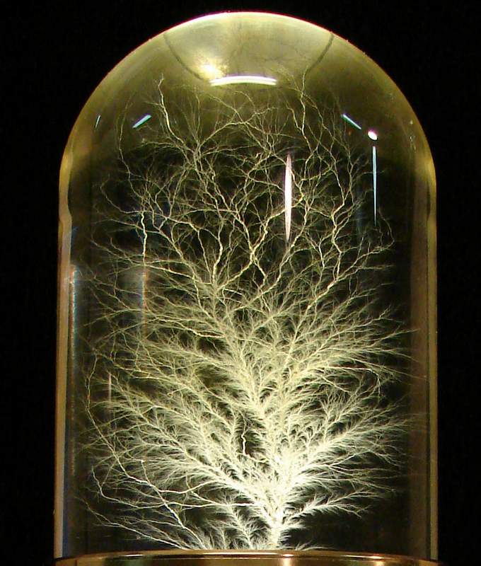

tak když jsme u těch fotek...
tady jeden blesk který jsem si vyrobil a "uvěznil" v pleksiskle - je to zespodu podsvícené ledkou, aby to šlo líp vidět
(81.5 KiB) Staženo 100 x
