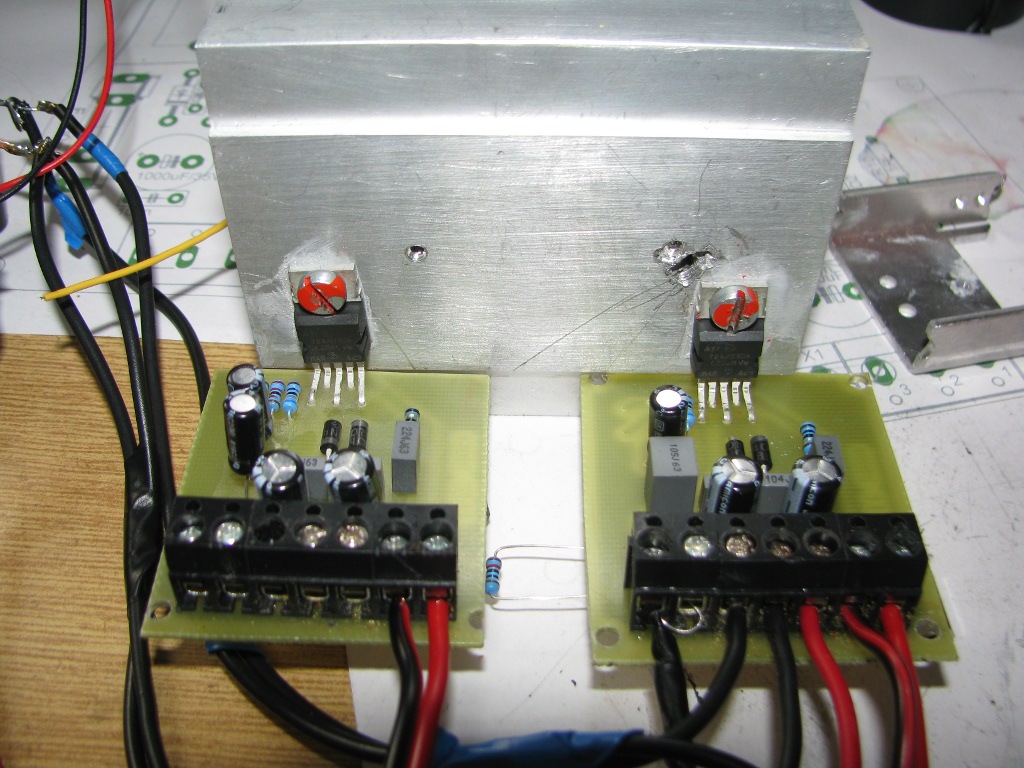

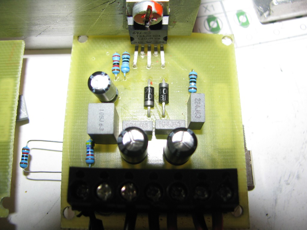

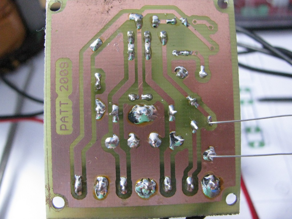

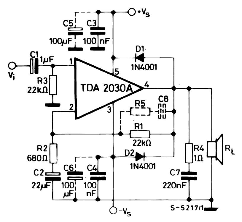

Udělal jsem si k televizi zesilovač s TDA2030A, DPS jsem navrhl sám, zapojení a hodnoty součástek přesně podle datasheetu. Když jsem zesilovač dodělal, zapnul, klidovej proud cca. 30mA každou větví, to by mělo být OK, napájecí napětí 2x20V, taky OK. Pak na osciloskopu jsem kounul co z toho leze, na vstup testovací kmitočet 1kHz sinus, zesilovač pěkně zesiloval cca. 18W zkoušel jsem i 20-30Khz a 20-30Hz, vše OK, pak jsem tedy pustil zesilovač do beden a strašnej šum, nějak hrálo, ale šum byl nesnesitelnej, i když jsem zkratoval vstup, šum byl pořád, když byl vstup v luftu, (vstupni impedance 47k) tak to šumělo 10x víc a brumilo taky, při dotknutí prstem na vstup se zesilovač rozpískal. Všechno to reagovalo na přiblížení ruky, po pár sekundách pískání se mi začalo čadit z odporu boucherotu, což je jasné že to kmitá. Už nad tim dva dny laboruju, zkoušel jsem snížit vstupní impedanci pod 10k, i když zbytečně, zmenšit zesílení zpětnou vabou, dát RC článek do zpětné vazby (ve schématu čárkovaně nakresleno) hodnoty 1k8 a 220p, blokovat 220n kondíkama napájení přímo u nožiček IO, nic nepomohlo, ted už jsem na dně... DPS jsem zkontroloval, hodnoty součástek jsem zkontroloval, už nevim. Když jsem si ho chtěl postavit, řikal jsem si: "je to jednoduchej dobrej zesilovač, ten zvládne udělat i blbec..." Takže se potvrdilo že jsem ještě horší než blbec, na 100% tam bude zas nějaká dementní chyba, nebo bude špatně navrhlej tišťák... Koukně se prosím na to, jestli něco neuvidíte špatnýho.
