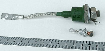

Označení má jen B25. To je zřejmě v azbuce, neboli po našem V25. Sdělano v CCCP.
B25.jpg- (20.32 KiB) Staženo 178 x
Ale zase snese opravdu bezpečně 25A (s chladičem) a pulzně jednorázově stovky ampér, páč je na dnešní poměry předimenzovaná.
Mám tady ruskou diodu na 200A a ta má závit průměr 19,5mm (M19 -M20?).
Ta tvoje má tak M8, nemá?
To číslo v rámečku je záhada. Na šesti použitých diodách je na každé jiné číslo. Pokud je to napětí, tak by stačilo to nejnižší a u všech stejné
Čuděsnyj pribor ...
