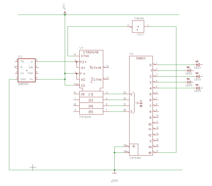

#16 Příspěvek od dj_Paul »
tady máš hrubej návrh
(49.18 KiB) Staženo 129 x

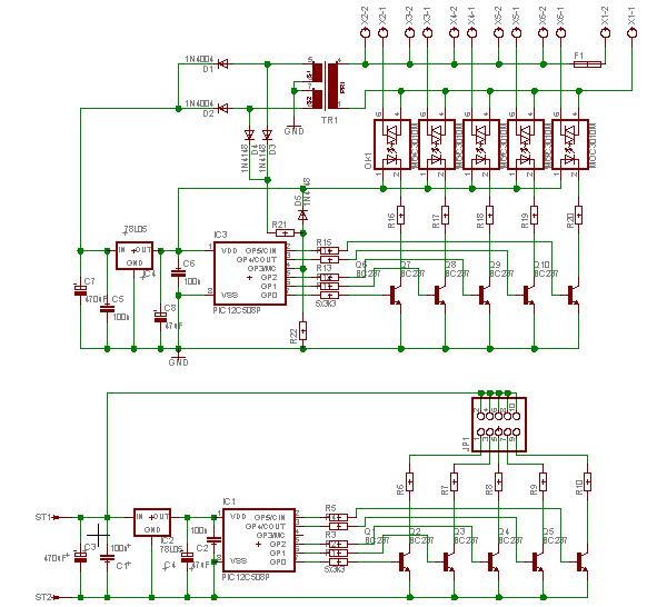

Stan3
#17 Příspěvek od Stan3 »
To spodní zapojení jsem zkusil postavit na nepájivém poli s 5xLED a funguje to super.
Pro fázové řízení(horní schéma) jsem to zatím nezkoušel.
Light.asm
(4.4 KiB) Staženo 113 x
(58.84 KiB) Staženo 116 x
jodaps
Příspěvky: 196
Registrován: 21 čer 2007, 00:00
Bydliště: Brno 62500
#18 Příspěvek od jodaps »
V GM prodávají stavebnici/modul - stmívač/roztmívač žárovek (známý SLB) ovládaný tlačítkem.
http://www.gme.cz/cz/index.php?product=765-392
Modul se dá dobře ovládat přes optron a ten řídit např. PICem. Pro takové monotóní prolínání by stačil jeden tento stmívač, za něj zapojil nějaký 5ti-triakový multiplex a celé to řídit (možná i) 555tkou. Jenže to si ten tvůj kamarád vzpomněl brzo...
