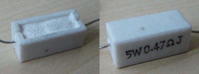

Andrea píše:Ty keramické 5W kostičky malých hodnot jsou dráťáky, ale přijde mi, jako by ten drát měl poměrně nízkou teplotu tavení, stačí trochu přetížit a hned se přepálí. Navíc výplňová hmota v sobě mívá bubliny a tak se ten drát nechladí rovnoměrně.
Minulý týden jsem opravoval jakousi nabíječku výrobce jménem FILSON - samozřejmě Číňan... V sérii s akumulátorem v cestě proudu dva paralelní odpory 0R1/5W - keramické hranolky, po změření samozřejmě shledány přerušené. zajímalo mě, jak jsou udělané - i rozdrtil jsem jeden po druhém ve svěráku - a EJHLE! Je to keramické těleso tvaru hranolu asi tak 7x7mm, zhruba 25mm dlouhé, s válcovou dírou v ose. Ta díra má asi 4mm v průměru. V díře je zastrčený drátový odpor, namotaný na 2,5mm tlustou keramickou tyčinku - a KOLEM NĚJ JE JEN VZDUCH!!! Takže žádné bubliny, Andreo - JEDNA VELKÁ KOLEM CELÉHO ODPORU! Pouze konce díry v keramickém hranolku jsou kolem vývodů zalepené trošičkou keramického tmelu, aby odpor zevnitř nevypadl... Takže kdo uvěří a zatíží ho podle potisku 5W, hodně rychle se vrátí ke starým tmeleným TESLA odporům....
Přesně tak. Chová se to jako pojistka. Zvláštní je, že na stejným místě 22R/20W si nechá líbit úplně všechno, asi to bude nějakej zmetek
Dřív byly drátový odpory vinutý drátem o přibližně stejném průřezu, jako topný těleso v kamnech kolem 400W, čili to krátkodobý přetížení by měly zvládnout, nicméně moderní "kvalita" to evidentně nezvládá. Na jeden vezmu kladivo a provedu pitvu, ale až časem...
EKKAR píše:Takže žádné bubliny, Andreo - JEDNA VELKÁ KOLEM CELÉHO ODPORU! Pouze konce díry v keramickém hranolku jsou kolem vývodů zalepené trošičkou keramického tmelu, aby odpor zevnitř nevypadl...
Já měla na mysli ty na fotce, jsou z GME. Je to "normální" válcový keramický dráťák s čepičkama, ale není namočený do barvy, místo toho je strčený do keramické mističky a zalitý čímsi. Dá se to vydlabat. Asi je ta zálivka hustá, aby nevytékala po stranách a dělají se v ní bubliny.
R5W.jpg- (20.75 KiB) Staženo 69 x
