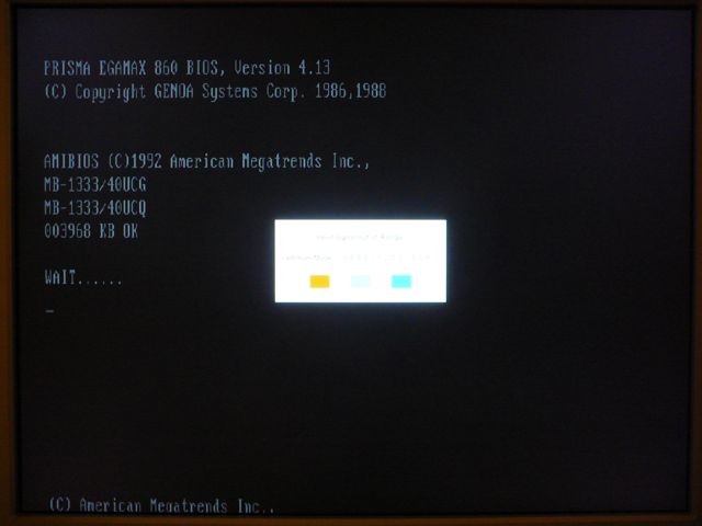

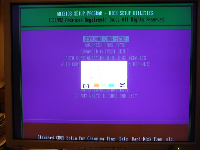

prevodnik ega to vga
Marie Fůrie
EGA_VGA2.jpg- (20.49 KiB) Staženo 162 x
EGA_VGA1.jpg- (33.49 KiB) Staženo 182 x

Barvy jsou v pohodě, EGA má 3*2bity = 64 barev, proto ten převodník. Synchro monitor psal že je kolem 23kHz / 60Hz, bylo to v textovém módu 80*25znaků 16 barev, viz. ty fotky.
