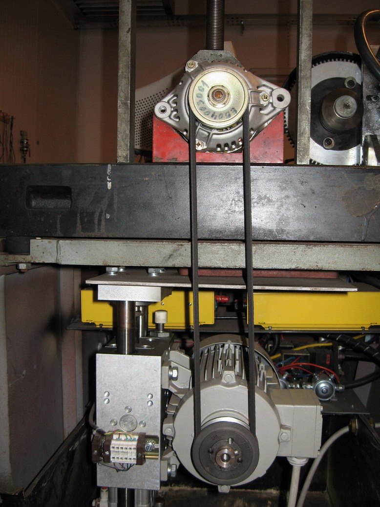

Tak ja to mam vyresene asynchronnim motorem 1,5kW, frekvencni menic, pneumaticke napinani remenu, rizeni PLC, vizualizace ControlWeb. Zatez alternatoru cca 30A.
(229.45 KiB) Staženo 255 x

tak to vypadá moc pěkně :prst:
jak řešíš záměnu altíků ? Nebo je ten červený plech nějaký univerzální?

to cervene neni plech, ale kus poctiveho zeleza, vyfrezovana vlastne takova prisma, a zvrchy je to no ten alternator pritlacen pomoci takoveho Ucka se sroubovici uprostred. Jde to na tom obrazku trochu videt. To ucko je dole, stejne jako ta spodni prosma vsazeno do do drazek horni pracovni desky. Zatim jsem tam chytnul kazdy alternator.
