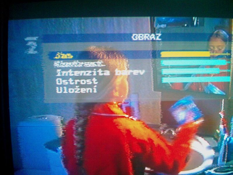

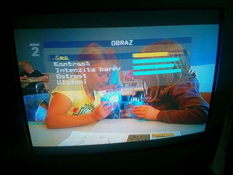

Smoura píše:Roztřesený obraz nekdy jen svislé linky ,mění se s jasem.Je to jak z anteny tak AV.Nevím jestli jsem něco nepřehlíd ale u tehle TV fakt už nevím.Poradí někdo? Předem dík.
Mě to spíše podle fota připadá že se obraz vlní,ale nemohu úplně posoudit.A jeslti se vlní i v AV a na anténní signál tak je chyba v některém filtráku zdroje.
A ty ,,svislé linky" jsou zpětné běhy.objeví se v obraze při vyšším napětí Ug2.
Nejdřív bych zkontroloval filtraci zdroje (zkontroluj kondy) a pak se uvidí.

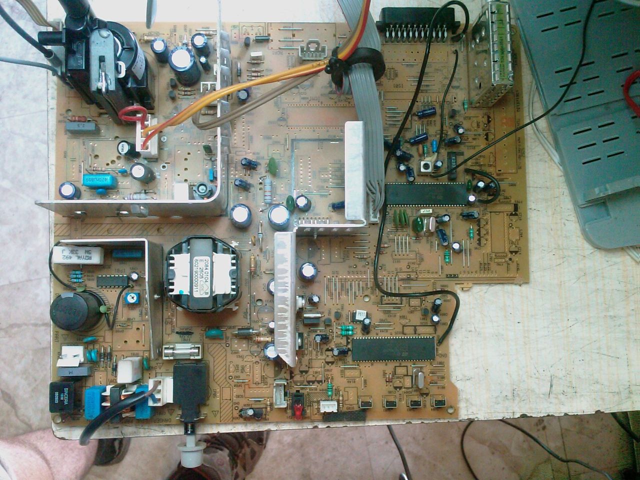

Dikobraz píše:Chassis PT91
Jseš si jistý? - já se obávám, že ani neexistuje (aspoň o něm nevím).
Bude to spíše některá verze PT90-ky (má několik verzí, a PT92-ka má verzí ještě více !!).
To Smoura - čím máš osazený zdroj (jaký říď. IO)

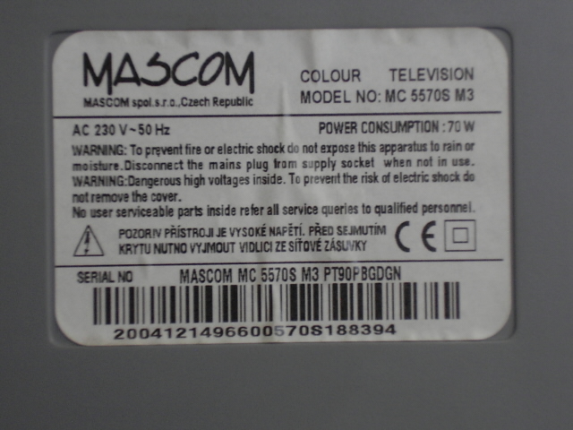

A potreboval bych vědět jaké je v tom chassis.na plošnáku už není žádná nálepka ze které bych to mohl vyčíst.(někdo to měl předemnou).
přikládám jen foto štítku ze zadního krytu.jeví se mi to jako chassis PT90 aji na zadním štítku je o tom zmínka,ale ptám se radši vás.
Je v tom vadný IO vertikálu,ale už nejde vyčíst typ.

opravar13 píše:dobrý den,nechci zakládat nové vlákno mám tuto TV mascom MC 5570S M3.
Tady je to jasné - máš to i na tom zadním štítku (pokud jsi tu samolepku nenašel).
Jen si ověř, kterou verzi máš. U vybavenějších modelů je to verze A, nebo F - u těch jednodušších verze J.

kokun píše:Dikobraz píše:Chassis PT91
To Smoura - čím máš osazený zdroj (jaký říď. IO)Upřesni šasi - najdi potisk (samolepku) na šásku
To Smoura - taky se podívej na ten typový štítek telky - viz opravar13

Vyhledej si a porovnej !!
Podobnou "záludnost" dělá v OTF-kách (C445 a podobných!) kond C114 (malý, "krabicový" typ) ve zpět. vazbě zdroje (už se tu o něm několikrát psalo - vyhledej si !!) - mohlo by ti to pomoct. Analogicky bych si vyhledal, který kond by to mohl být v tomto zdroji (i když tu bude spíše keramika, či rovnou SMD-čko !?).
