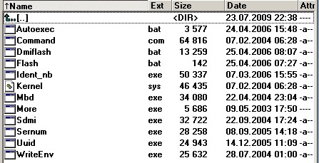

Dajakú disketu som doma našiel. Nieje označená, podľa .BAT súborov to je pre FUJITSU SIEMENS AMILO Pro, na zmenu SN. Mohlo by to byť ono? Obsah diskety je na obrázku:
(47.01 KiB) Staženo 110 x

Myslim, ze to nepojde, kedze to nie je od HP a este je to dost stare :(
