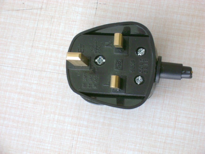

#20 Příspěvek od BOBOBO »
Děkuji všem za rady . Blbej bejt můžeš , štěstí mít musíš -říká jeden kolega . No a jiný kolega koupil kombo z GB . A je to .
