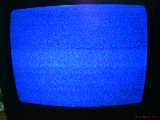

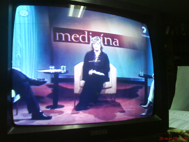

Ahojte. Do rúk sa mi dostala táto 201. Po zapnutí zostával TV mŕtvy. V zdroji bol vadný VT101 aj NL101. Po ich výmene (aj elytov v primári zdroja) TV nabehol, naladil som programy, zvuk bezchybný, obraz nikde. Meraním som zistil, že TDA8362A - 2Y má vadný procesor RGB. Zohnal som TDA8362A - 3. Obraz nabehol aj so spätnými behmi. Ubral som napätie na Ug2 a zdalo sa všetko OK. Ale po vypnutí a opätovnom zapnutí cca 5 min obrazovka ostala znova čierna. Musel som jemne pridať Ug2, a znova sa rozsvietila. Ale to už bola hranica pre spätné behy. Znova som ubral Ug2 pre dobrý obraz. Potom som zopakoval vyp/zap. a obraz mi už naskočil po 1 minúte. Žhavenie, i súčiastky okolo VN trafa sú OK elyty vymenené. Doska obrazovky prekontrolovaná. Pre vylúčenie chyby alebo životnosti obrazovky som TV zapojil na zaručene dobrú obrazovku a stále to isté. Pri prepnutí na AV bez signálu, je obraz jemne do modra a napätia kátód sú: R-153V, G-157V, B-151V. Čo spôsobuje, že mi obraz naskakuje takto neskoro? Môže to byť tou výmenou TDA8362A-2Y za TDA8362-3. Alebo na ktorú časť by som sa mal zamerať? Môže tiež IO spôsobovať modrý nádych obrazu? A na voľnom kanáli nie je tzv."sneženie" ale iba jeho modrastý náznak. Ďakujem.
Bez signálu
(78.22 KiB) Staženo 126 x
So signálom
(51.84 KiB) Staženo 121 x
