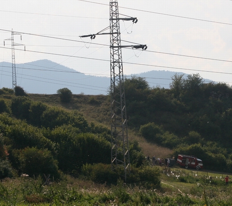

Starosta v jednej malej obci rozhlasom vyhlásil požiarne cvičenie a vyzýval občanov na to, aby sa išli pozriet a povzbudiť požiarnikov, ako takéto cvičenie prebieha.
Neodolal som a šiel som pozrieť, ako to prebieha. Po príchode som bol šokovaný, že cvičenie s vykonáva pod vedením VN napätia 2 linky 110 kV a 1 linka 22 kV. To zrejme požiarnikom nevadilo, veď na vedenie VN nestriekali vodu no čo, ak by praskla požiarna hadica pod VN a striekala by do vedenia. Tým chlapom by asi riadne povykrúcalo ruky. Ja si myslím, že šťastie netreba až tak pokúšať. Existuje na tento konkrétny prípad nejaká norma, alebo tie tabuľky na stľpoch sú len na okrasu?
Poniže stožiara je natiahnutá hadica s tlakovou vodou
(157.04 KiB) Staženo 176 x

No jsou ochranná pásma pro vedení VN.22kV je to 7m od krajních vodičů na každou stranu a 110kV je pásmo 12m od krajních vodičů na každou stranu.To platí pro jeřábnické práce a výkopové práce.Nevim ale jestli to platí pro takový akce jak popisuješ.

No tady ( http://aplikace.mvcr.cz/archiv2008/hasici/izs/bojrad/ml_n14.pdf ) - v bojovém řádu jednotek požární ochrany, oddíl nebezpečí úrazu elektrickým proudem, jsou ochrané pásma sepsané (8. bod) a v 15. bodě je doslova napsané: "V ochranném pásmu elektrického vedení a stanic je zakázáno provádět činnosti ohrořující spolehlivost a bezpečnost jejich provozu nebo životy, zdraví a majetek osob." , a v 13. bodě je " Z hlediska taktiky při zásahu ochrana životu a zdraví hasičů před nebezpečím ůrazu elektrickým proudem spočívá v: b) omezení pobytu v prostoru ochrané pásma , ve volbě bezpečné vzdálenosti od zařízení a vedení pod elektrickým napětím", takže ochranné pásma platí víceméně i pro práce hasičů (samozřejmě, že když je zásah "na ostro" s možností zranění nebo úmrtí osob, tak se nějaké pravidla porušit (po úvaze velitele) můžou, ale je nutné udělat nějaké protiopatření - třeba se může táhnout hadicové vedení pod trakčním vedením na železnici, ale mělo by být vedené pod kolejemi a minimálně zaházené štěrkem (z důvodu prasknutí hadice)), ale při cvičení je myslím zbytečné se vystavovat riziku úrazu a pro přístě by to mohli spáchat někde jinde - ono to není jen o prasknutí hadice (voda až tak moc navrch nevyletí), hadice se můžou i rozpojit (zvlášť, když má někdo opilované spojky na soutěž, aby šly rychleji spojit - měly by tam být sice pojistky, ale člověk nikdy neví), a nebo stačí, když hasič s proudnicí uklouzne na blatě a hned může trefit něco, co není úplně O.K. (a výtlak mašiny by měl stačit na trefení něčeho, co je 12 - 13 metrů vysoko) - prostě je riziko už dost vysoké (na cvičení).
P.S: profík nejsem (jen SDH), ale školením jsem prošel (a taky jsem něco pochytil od těch, co se hasičským řemeslem živí), tak doufám, že jsem nenapsal nějakou blbost :D
