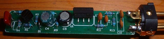

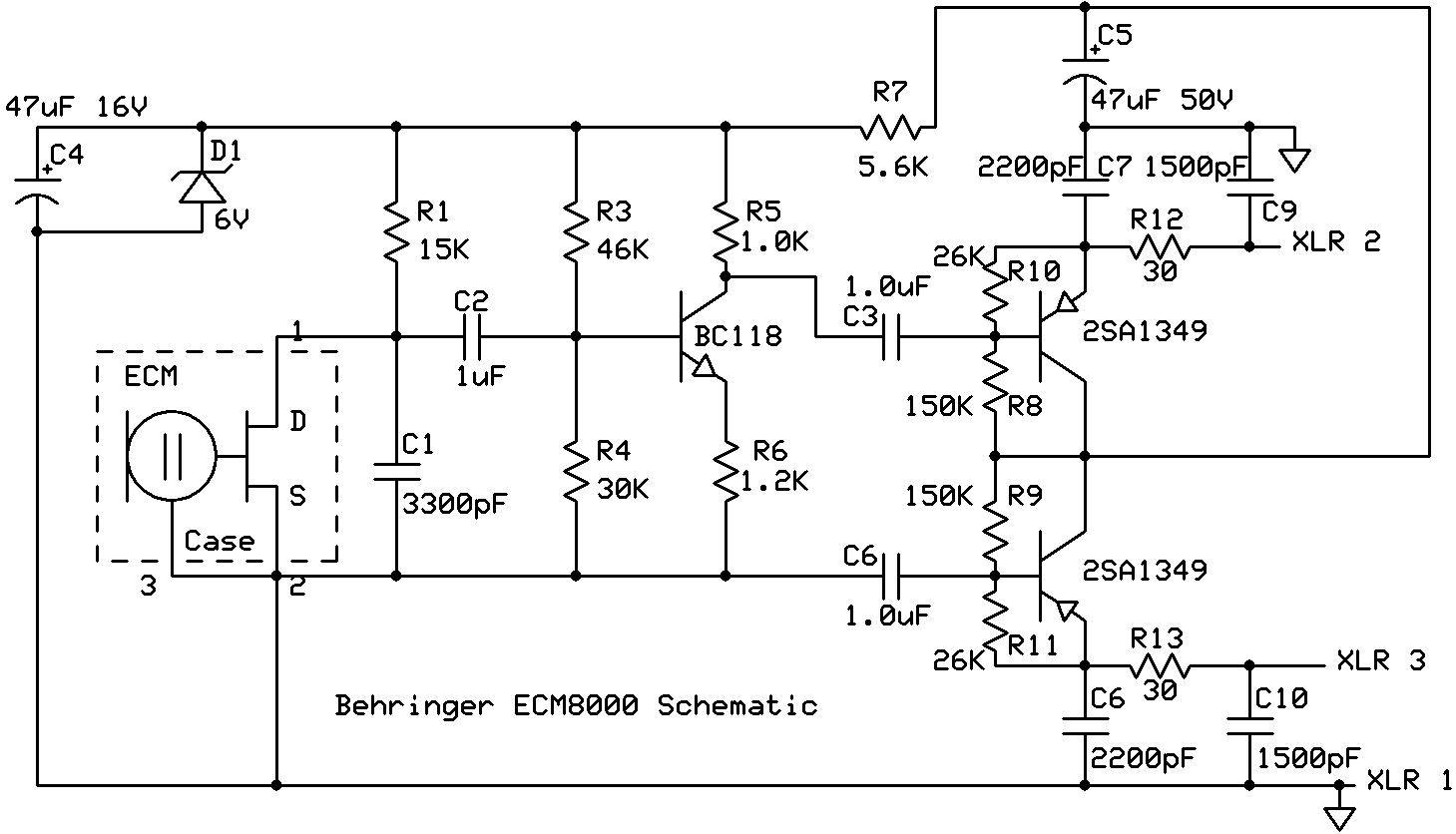

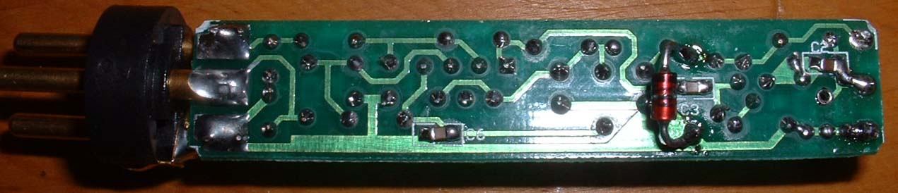

#3 Příspěvek od sinclair »
Třeba takhle by to nešlo?
(124.48 KiB) Staženo 175 x

Neviem co mas na mysli ?
Ako nechapes jak prelezie signal ????
Sak tie trandaky su iba ako diferak a napajane su cez odpurky v pulte ,alebo fantomovom napajaci.Si predstav v tych emitoroch odpori a tie su uz na opacnej strane kabla.A zo samotnych emitorov to uz dalej pokracije do nejakeho dalsieho operaku ,alebo kde...
Ci pytal si sa daco ine ??
PS: Inac ta schema co dal sinclar je v podstate taka ista ,len s malimi vylepseniamia pridanim jedneho zosilujuceho stupna na viac.

Brdo: No nieco take som chcel. Uvazovat s R v mixe ma nenapadlo uz tam ten diferak vidim :)
a co ta moja upara slo by aj to ?
