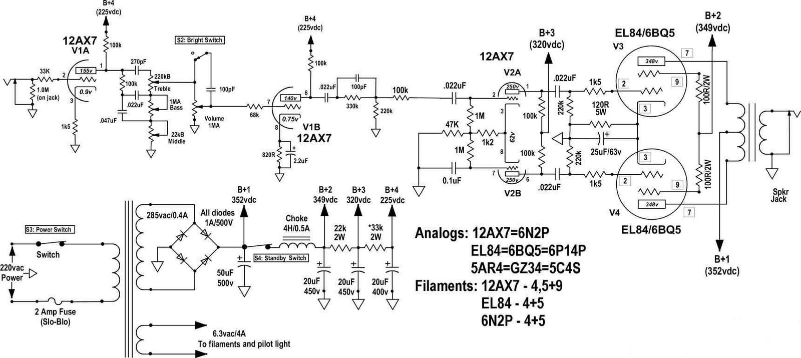

Pripravujem sa na stavbu zosilovaca z EL84. Chcel by som to v Hi-Fi triede, cize nie nejaku gitarovu schemu. Neviem ktore su vhodnejsie viac ktore menej.
Chcel by som tam mať tonove korekcie, neviem možno poviete že to netreba, alebo je to zbytočne tak to tam nedam, a kupim radšej poriadny vstupny potenciometer.
Schema buď tato:
http://www.fonar.com.pl/audio/projekty/ ... m7/wzm.htm
Ale nemam trafo s UI odbockou, takze by som sa chcel spitat ako to upravim.
HLAVNE:
Ako upraviť aby som si mohol dať tieto vstupy?:
Gramo, Mikrofon, Gitara, Line1 (kazeta), Line2 (CD), Tuner.
A vystup Linkovy (kde ho vyviest?)

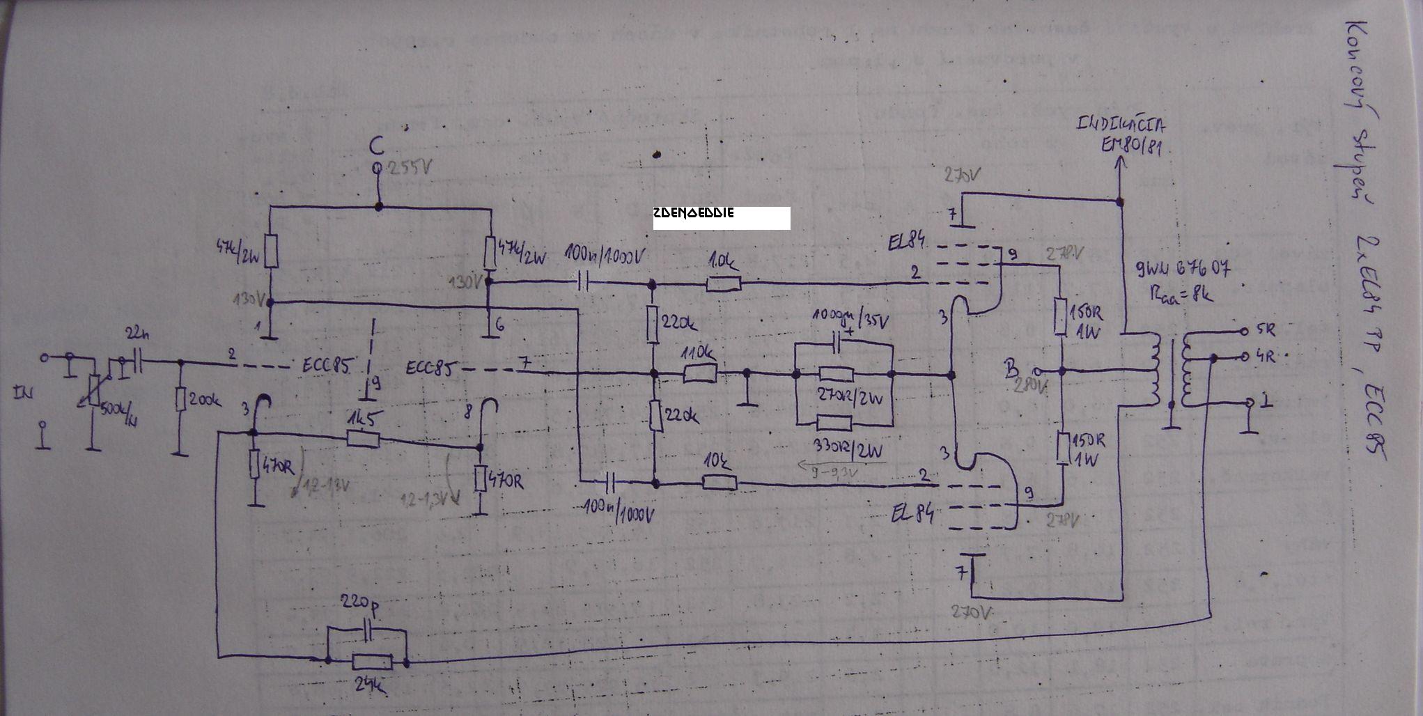

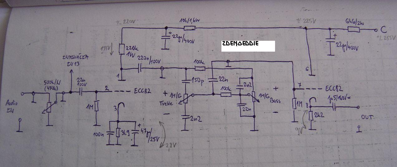

Cau! Gramo mam vyriešene tie ECC88 z amara RIAA. skorej to ostatne.
Uploadni sem tu tvoju schmu prosimta, hej prepinač vstupov by som urobil.
Chcel som to z bezne dostupnych elektroniek urobit nechcel som tam ECC85 ale vieščo preskušam rozne zapojenia a nedabam spravim aj s 85.
Uploadni tu schemu sem teda.
Ta 82 JJ?
Diky
- zdenoeddie
- Příspěvky: 2579
- Registrován: 31 říj 2007, 00:00
- Bydliště: uz len Presov :)
- Kontaktovat uživatele:
A mozes si este upravit ten koniec tak, ze by sa dalo prepinat medzi rezimom zapojenia EL84 v triode a pentode.
Tu mas schemy
EL84 PP.jpg- ECC85, EL84 PP
- (209.12 KiB) Staženo 153 x
Clipboard01.jpg- 2-band preamp ECC82
- (85.75 KiB) Staženo 151 x
