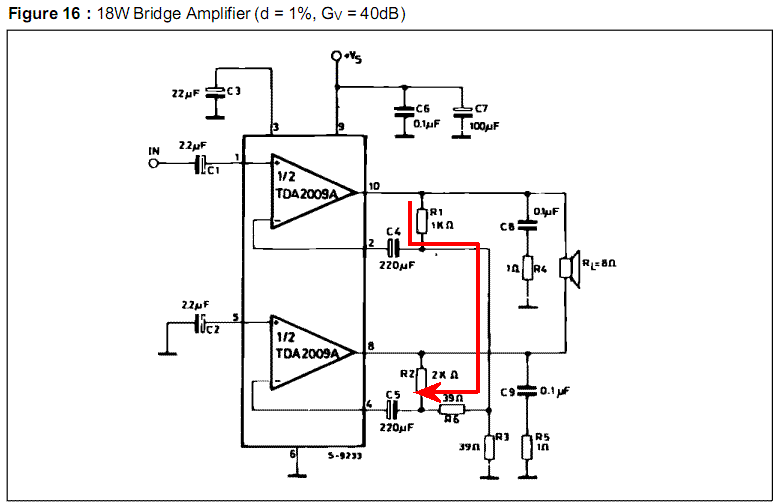

to jako ze to totalne podelam a shori vsechno co pude ne? :P on ten obvod stal 69 kc tak se radsi zeptam :) mam prave uz jen tenhle a ten co mu de jen jeden kanal, bohuzel v dvouch jedinejch elektronikach co tady sou uz dalsi nemaji... ale zas jestli by to uz bylo na takovejchdle krajnich schpnostech toho obvodu tak se na to asi vykaslu a nejspis postavim neco urcenyho pro takovej vykon... jinak este, kdyz pri tom zapojeni do mustku jeden vystup spojim se zemi a na tenhle vstup pripojim vystup druhyho kanalu do kteryho je normalne priveden signal tak to normalne "skratnu" se zemi ne? ten jeden vystup, ? je to tak, nebo sem to blbe pochopil?

#22 Příspěvek od masar »
Špatně jsi to pochopil. :wink:

takze jestli se dobre divam tak vyrusim jakoby R1 a R6? a nebo to prave temahle odporama stahnu ten vystup na invertujici vstup?
Příspěvky: 14454
#24 Příspěvek od masar »
Nic nevyrušíš. Ta červená čára ukazuje cestu, kterou se signál z horního kanálu dostává do spodního kanálu. Tím, že je použit invertující vstup, je splněn požadavek na opačnou fázi výstupního signálu spodního kanálu.
Takže zapoj obvod podle tohoto schématu a dodrž bezpodmínečně hodnoty R1,R2 a R6.
Nejlíp by ovšem bylo, kdyby sis něco přečetl o operačních zesilovačích obecně. :wink:

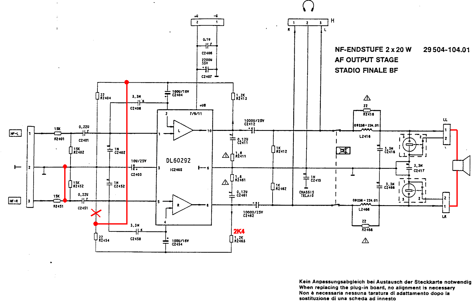

aha takze staci jen stejne zapojit tyhle tri odpory teda? a ten zesilovac nemusim uz nijak jinak upravovat? krome toho ukostreni vstupu atd. k tomu mustku, tyhle odpory jsou teda porad stejny i pri ruznejch variantach zapojeni?

Jenže on to potřebuje na zlatém podnose.
Takže tady je schema tvého modulu s provedenou úpravou na můstkové zapojení. Doufám, že to stačí. :wink:
Ještě můžeš nahradit zkratem (nedoporučuji) oba výstupní kondenzátory a odstranit odpory R2412 a R2462.
(52.71 KiB) Staženo 106 x
no skoro :P jenze podle toho schematu to nefunguje :x vsechno sem tak upravil ale reprak pri pripojeni napeti ani nelupne... :(

tak jo :) uz je to v pohode :wink: jak se zasazuji odpory a v DPS zahybaji dratky tak jeden byl moc dlouhej a pri "spravnym" polozeni desky na stul se skratl vystup :x tak jo diky vsem
