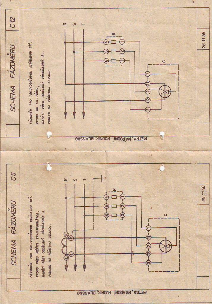

Asi jo,jde spíš o nějakou zavedenou techniku montáže u dané firmy.masar píše:Myslím, že je to jedno, se kterou fází. Natočí se přece všechny stejně. 120° musí zůstat zachováno. Nebo se mýlím?
Fázoměr.JPG- (121.14 KiB) Staženo 199 x
MiraSt píše:Fázoměry se dělají pouze pro nepřímé měření. Neobsahují žádné proudové trafo. Pokud překročíš proud 5 amper, tak to poškodíš.
Jinak fázoměry se dělají jak na nepřímé napájení (100V) tak na 400 a 500voltů.
Já nechci překračovat 5 A v přístroji, na větší rozsah mám proudové trafo 600/5A.
Co se týče toho vnitřního proudového trafa, těch 5A nemůže téct rovnou přes otočnou cívku. Jestli mi nevěříte, můžu sem dát fotku. Je tam trafo, které má primár pár závitů tlustým drátem připojený na svorky 11 a 12 a sekundár je vinut tenkým drátem a je připojen na otočnou cívku. První, co jsem udělal, bylo, že jsem do přístroje vlezl (samozřejmě
