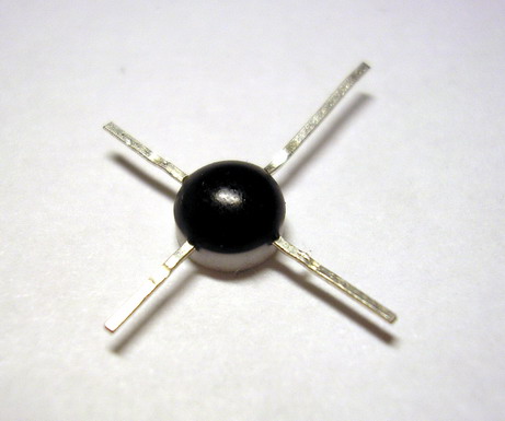

Neví náhodou někdo typové označení tranzistoru který je na přiložené fotografii? Vím, že se používal ve vybraných typech kanálových voličů v TV Tesla Orava. U některých typů byl na pozici tranzistoru KF907. Při měření vykazoval mnohem lepší parametry než původní KF907.
Tranzistor je na keramické deštičce, z vrchu je zalitý černou kapičku plastové hmoty. Nenašel jsem na něm žádné označení.
Děkuji za informace.

Cokoliv - BF981, 982 a podobné, při obměně zapojení tam klidně může být i MAR...

Taky jsem se s tímto trandem setkal v kanál. voličích, ale vždy pracoval jako směšovač VHF, takže pochybuji o lepších parametrech než KF907, který byl vždy na vstupu. Možná že se pletu, ale i zapojení vývodů bylo odlišné.

Tak se musím opravit - zapojení vývodů je stejné.

Kdysi jsem ho použil při stavbě anténového zesilovače, zkoušel jsem i KF907 a KF910, rozhodně měl vyšší zesílení a menší šum než tranzistory tesla, což bylo znatelné i na obraze. Nikdy jsem se však nedopátral jaké je jeho označení.

Osobně bych to tipoval na originální čipy BF9xx, "pouzdřené" na keramiku a pod "asfalt". Ty opravdu měly lepší parametry než jejich čs. klony...

Vyzkoušel jsem dnes ten tranzistor v předzesilovači na 2m a jen podle "S" metru musím konstatovat, že proti BF981 má menší zesílení i (a to je subjektivní - jen podle poslechu) má o dost větší šum. Neznám ale parametry pro optimální nastavení tohoto MOS-FETu. Jsem ale přesvědčený, že kdyby byl co se týče BF stejný, tak by byl osazován na vstup a ne vždy jako směšovač, kde mohl být lepší než KF907. Tipoval bych výrobu NDR,MAĎARSKO nebo JUGOSLÁVIE.
