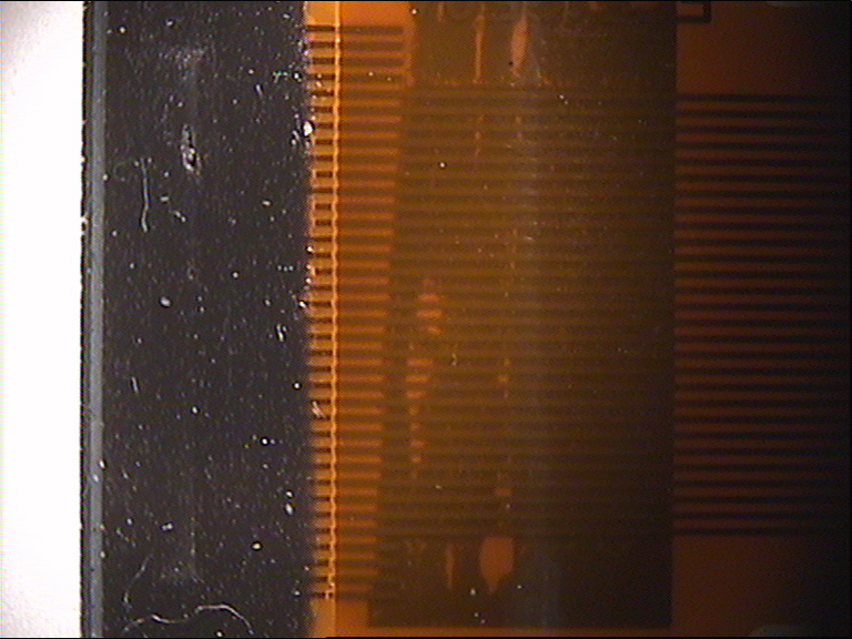

Zdravím,
předem se omlouvám jestli tento dotaz nepatří přesně sem, ale nevěděl jsem kam přesně ho umístit. Potřeboval bych rady od profíků, kteří už třeba tento problém řešili. Jde o to, že při opravě podsvícení u echolotu došlo k poškození páskového vývodu u displeje (už to zřejmě rozdělávalo více lidí a jednou to přijít muselo, pač to není dělané na opakované vyndávání a navíc to jde pěkně blbě). Potřeboval bych spoje na tomto pásku nějak opravit. Seškrábnutí izolace a propájení se mi nezdá zrovna nejlepší, protože mám strach, že se mi to celé roztaví. Spíš jsem uvažoval o očistění izolace a nanesení nějakého vodivého materiálu, který měděné spoje propojí, ale musí to být pružný materiál (vodivá barva, lepidlo, lak). Nějak nemám představu co použít a tak bych uvítal radu někoho z Vás. Na internetu jsou nějaká vodivá lepidla nebo barvy, ale přesně se člověk nedozví jestli je to pružné nebo vhodné pro toto použití.
Předem všem díky za rady.

Tak nikdo z vás ještě tento problém neřešil? Já jsem si říkal že to asi nedopadne dobře. Koupil bych nový, jenže je to od docela drahá sranda a navíc se mi to nikde nepovedlo sehnat (výrobce USA) a servis v ČR přímo není. Je to od echolotu Humminbird Matrix 35, kdyby jste třeba někdo věděl, kde ho sehnat, tak dejte vědět. Foto přiloženo jako pdf (jpg mi nějak nešlo připojit).

Tak to vyzera ako slusny pruser :( Vyzera to byt tak 40 vodicov nahusto vedla seba.

Zapomeň na to, že to vyřešíš lakem. Většinou se to řeší výměnou celého pásku, nebo sběrným dvorem. Jakou to má rozteč ?

Neviem, kolko to cele stoji, skusil by som sa spytat vyrobcu, co by stal displej ako nahradny diel.

na pár oprav jsem sehnal speciální lepící pásku - má to tenké spoje, asi 10um, a 10um mezera. Nalepí se to na očistěné poškozené místo pokud se to udělá přesně, tak se spoje propojí. Nefunguje to v ohybech, kde se takový kabel nejčastěji zlomí.
Kdyby to bylo dost velké, tak by to šlo možná řešit pájením, vypadá to jako kapton.

Tak takato paska by sa hodila, rozmyslal som nad tym, ze by nieco take mohlo existovat. Vacsinou sa da urobit nejaka uprava, aby sa to tam neohybalo (zaliat lepidlom) a urobit ohyb na inom mieste.

Na pásku je využito 28 z celkem 36 vodičů. Rozměr displeje 10,7 x 10,7cm, 240V x 240H řádků, šírku pásku nevím pač to nemám zrovna u sebe. Přemýšlel jsem též o výměně celého pásku, ale stejně nevím jak bych ho oddělal a znovu k displeji připojil. Z druhé strany jsou přes sklo vidět zlaté kontakty displeje, jenže jak bych to spojil s tím páskem. Zřejmě to bude nějak napařené (páječkou to určitě nepude, nahřát taky ne pač se buď rozteče pásek nebo praskne display) jedině spojit nějakým vodivým lepidlem, ale to se rozteče a spojí to několik kontaktů dokupy a bude po prd.... Ono to není moje, je to kamaráda. Ten už se zkoušel ptát, ale jak říkám servis u nás není, údajně by šel sehnat z USA za cca 10000Kč, což mu údajně řekl nějaký obchodní zástupce. Vůbec se mi to nezdá, buď je ten zástupce zloděj a nebo je výrobce na palici. Ještě se zkouší ptát, tak uvidíme. Nejlepší by byl nějaký vadný kus s dobrým displejem. Nebo nějaký levnější typ se stejným displejem, ale to bych musel vědět, že je displej u obou typů na 100% shodný, což u některého typu určitě bude. Ta páska by možná nebyla od věci, ale stejně nevím, je to hodinářská práce. Jak očistit tu vrchní izolaci (která je dost silná) tak, abych se dostal na ty měděné pásky a nepoškodil je, když jejich tloušťka bude jen nějkých pár mikrometrů. Jen tak pro info zasílám zvětšenou fotku pod mikroskopem.
