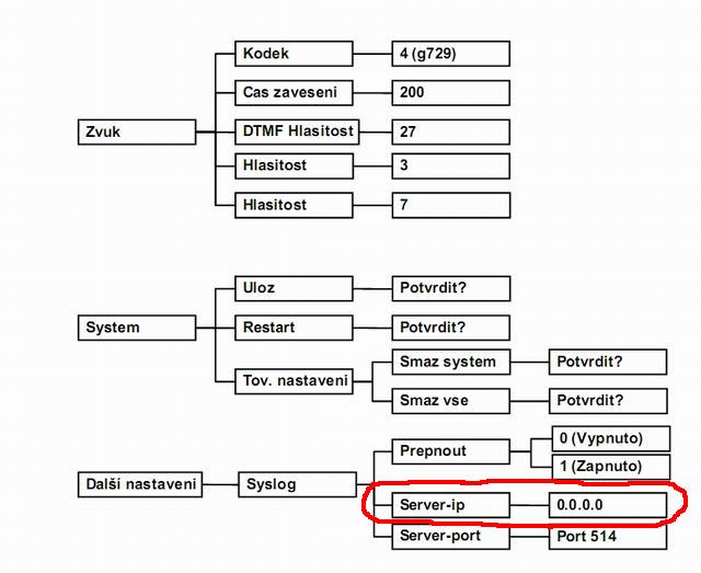

Z rezimu DHCP se tedy musim prepnout na Static MODE???? a tam to vyplnim? Chapu to dobre. Nebo necham DHCP?
Na strane 17 je to co prikladam na obrazku s nazvem strana17. Vyplnim to co jsem oznacil nebo neco jineho?? Obrazek prilozen
Nastaveni SIP problem neni, to je stejne jako u 310IF
V NTB je nastaveno automaticke zjistovani IP.
Budu to resit po telefonu na 250Km. Pochopil jsem vse OK. Moc a moc diky vsem.

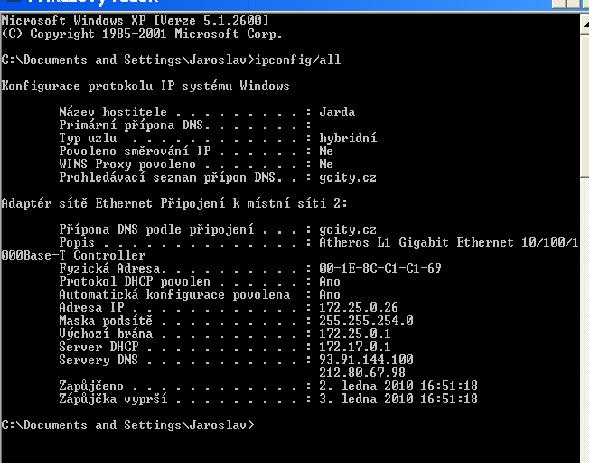

Jeste ipconfig

Tak, pokud NTB ziskaval IP, tak ve founu musis take nechat ziskavat IP tzn. "DHCP mode" - ne tedy "static mode". Pokud ti foun ukazuje stale "ze probiha DHCP komunikace.", tak problem je v tom, ze foun dava AP jinou MAC, nez kterou ma povolenou a tak mu zadnou IP neprideli. Musis najit, kde se ve founu da zmenit MAC a naklonovat MAC z NTB a nebo providerovi zavolat novou MAC.

Petr-II píše:Tak, pokud NTB ziskaval IP, tak ve founu musis take nechat ziskavat IP tzn. "DHCP mode" - ne tedy "static mode". Pokud ti foun ukazuje stale "ze probiha DHCP komunikace.", tak problem je v tom, ze foun dava AP jinou MAC, nez kterou ma povolenou a tak mu zadnou IP neprideli. Musis najit, kde se ve founu da zmenit MAC a naklonovat MAC z NTB a nebo providerovi zavolat novou MAC.
U DHCP modu nelze zmenit MAC. Bohuzel. Neobejdu to pres staticke nastaveni??
Radu dá ti každý dobrý přítel, ale málo který dá ti mouky pytel !!!
Petr-II
Příspěvky: 396
Registrován: 10 pro 2008, 00:00
#20 Příspěvek od Petr-II »
NE, neobejdes.
Zkus dat mod static, zmen MAC, uloz nastaveni. Pak zmen mod na DHCP. Mozna zustane nastavena tvoje zmenena MAC. Zkusil bych se podivat zda mas novy FW pro foun. Je to dost divne, ze v jednom modu dokazes zmenit MAC a v druhem ne.
