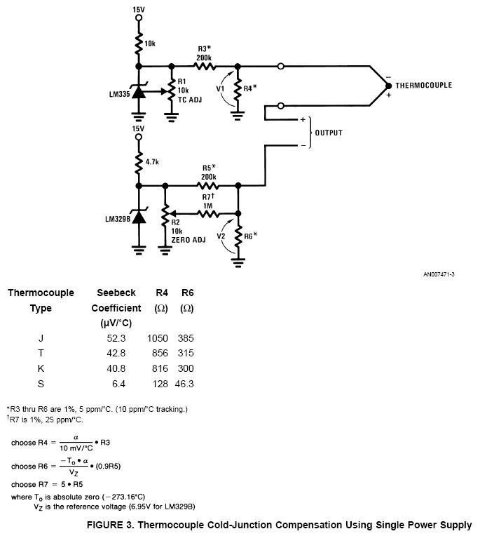

Jindra2 píše:Vem si příklad třeba z tohoto zapojení, měří teplotu uvnitř a po připojení článku na něm.
Jindra
Zdravím! rád bych se dozvěděl něco víc o daném zapojení?! Jde mi PRIMARNE o měření teploty, šlo by toto zapojení očesat tak aby to byl jen teploměr? připomínám že potřebuji měřit termočlánkem typu T (tzn hodnoty až kolem - 200 °C), zádným jiným čidlem. Díky mockrát za každdou radu! [/u][/b]

Uvedené zapojení je multimetr M890G. Očesat by to samozřejmě šlo, zbyl by jenom 7106 a součástky kolem D13. Jenom neznám přesně druh termočlánku dodávaný k multimetru. Chtělo by to trochu experimentovat.
Jindra

Ještě připojuji tabulku s napětím článků.
Jindra

Jindra2 píše:Ještě připojuji tabulku s napětím článků.
Jindra
Díky za rady! uz jsem se pustil do nejakyho vyvoje ale stale hledam .... v podstate jssem si uvědomil, ze se mi jedná o neco takoveho http://www.qtest.cz/teplomery/gth-1150.htm ....nema nekdo sechéma takoveho digitalniho teploměru s termočlánkem?? diky mockrát!!!!
