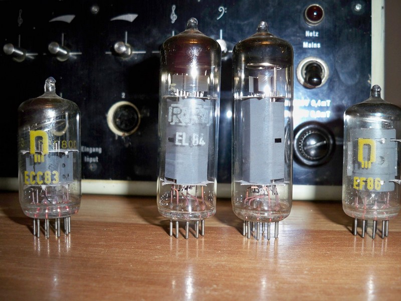

To Sendyx: Ty ELky jsou RFT ty ECC nevím výrobce. Kondy přeházeny,
na řadě jsou potenciometry.
Jinak každý koukám píše, že se to na kytaru nehodí, nj. je to takový univerzál. Já to předtím testoval skrz předzesilovač na kytaru s ekvalizérem, má to linkový výstup. Vyzkouším s tím i pár efektů a boxů.
Ale co, zahodit se to nechá vždycky :-) Tu flašku co sem za to dal a pak ji musel společně vypít nelituju :-)
ta barva těch EL je stejná, jen blesk to blbě osvítil
(120.88 KiB) Staženo 126 x
