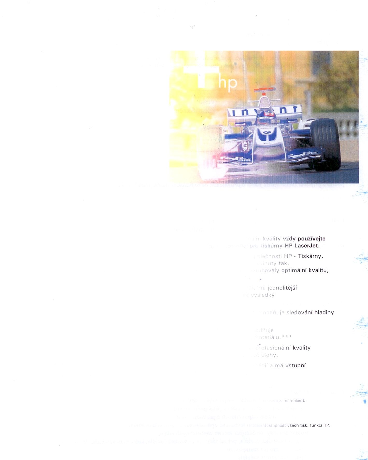

Tym, ze ti to tlaci len vpravo,hladaj chybu v lavej casti

scan0001.jpg- (113.4 KiB) Staženo 133 x
Bohužel praxe ze servisu ukázala, že když to přeskočilo jednou, přeskočilo to za chvíli zas a měnil se celý karusel.
Vacsinou sa ludia do karuselu zapru pri vymene toneru a skrizia ho.
Tlaciarne po nastaveni ozubenia do spravnej polohy funguju dodnes pokial na nich neodislo nieco ine
Oldradio: tvoj navod sa da pouzit,ale mas lepsie ked si to pozres otvorene
a tak nastavis polohu karuselu - aspon ak to robis prvy krat.
