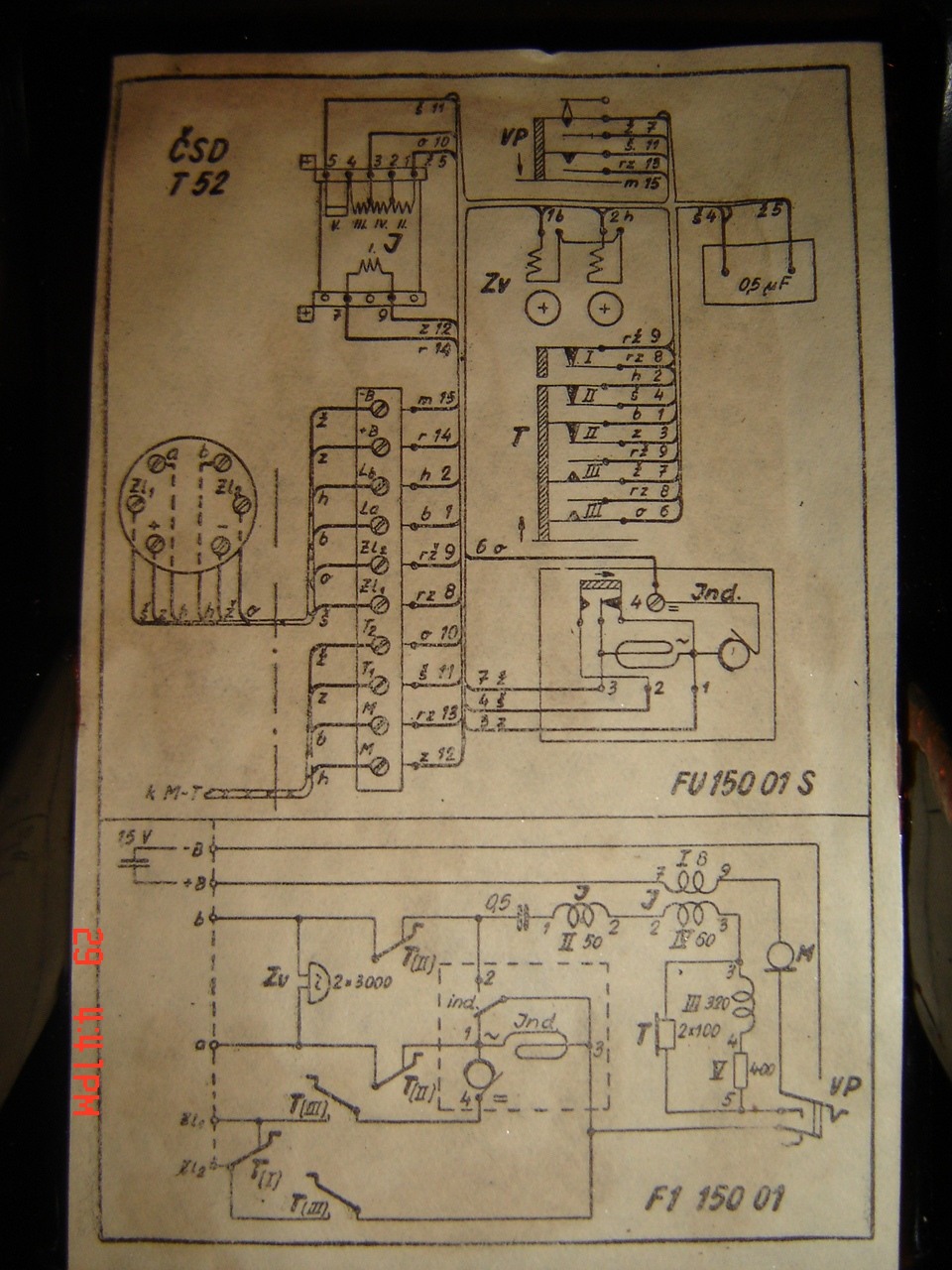

Já mám tyto telefony také. Napájení jsem vyřešil tak, že jsem ke každému z telefonů dal kryt na monočlánek a přes krátkou dvojlinku s konektorem je toto zapojené to telefonu. Spojení dvou telefonů je pak uskutečňováno klasickou dvojlinkou. Jinak přikládám i originální schéma.

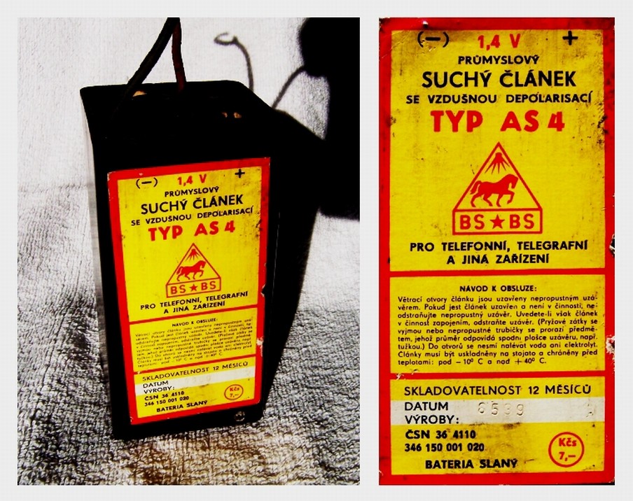

Oldradio píše:U těhle stolních MB telefonů se baterie připojovala na šroubky k růžici na konci kabelu, pamatuju jak třeba na nádraží vždycky visela na zdi jen za ty dráty. Suchý článek se vzdušnou depolarizací, typ AS4, se snad dá ještě sehnat, ale viděl jsem ho za cenu blížící se 500,- Kč.
Suchý článek AS 4 , rok výroby 1985
Kdo má o něj zájem, ať napíše.
