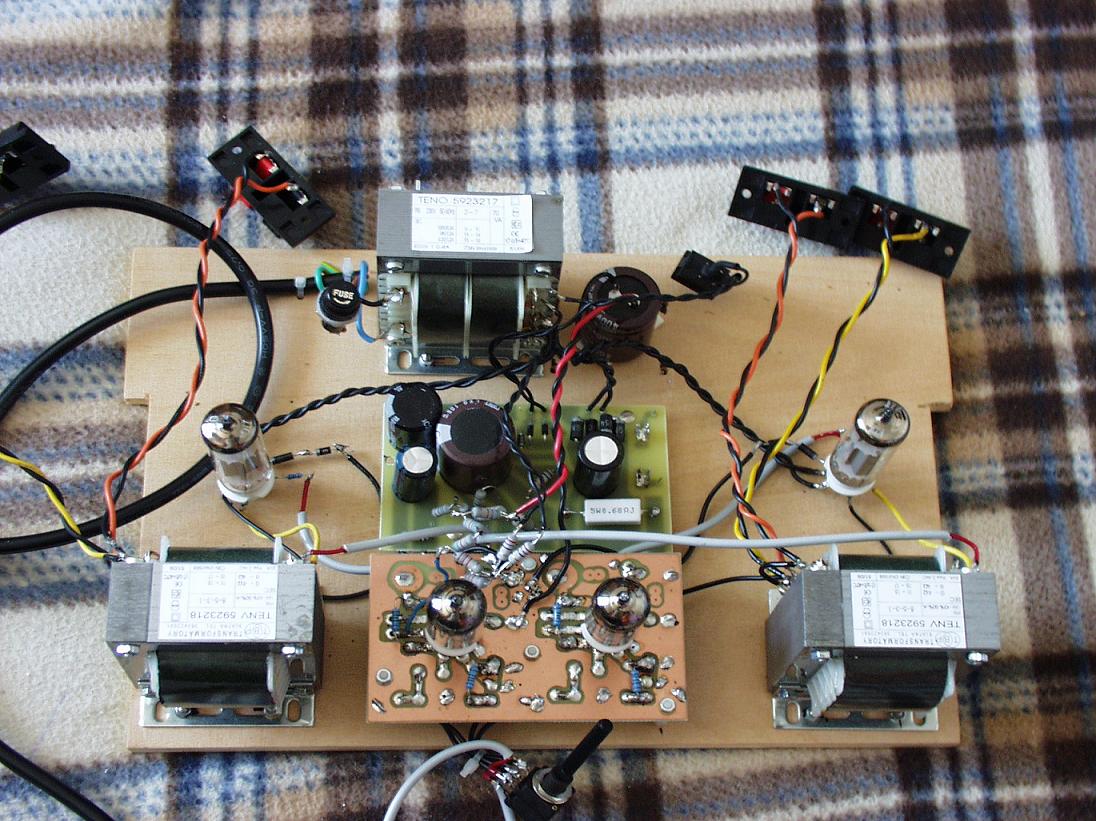

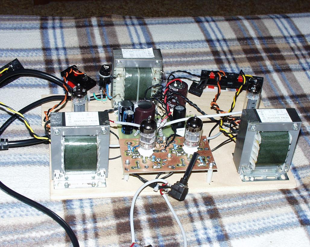

#12 Příspěvek od Tchevo »
zdravím, jedna z mála větví, která je věcná..
souhlas ze sinclairem..bastlení s elektronkami je úžasné..
ještě i teď, po letech to dělám tak, že na prkýnku vyrobím prototyp apak v něm měním součástky a nastavuji, dokonce někdy i "páruji" elektronky..
vřele dopotučuji tento postup...a trafa?..je to tisíc krát řečená pravda..dobrý zvuk, dělá jedině dobré trafo..já používám trafa od TBP - tenké plechy, magneticky orientované, s příměsí křemíku..trafo pro zesilovač SE v třídě A - EI s mezerou, "jede" od 20Hz do 85kHz - te je změřeno!! já je používám 2 až 2,5 x předimenzována..např. pro EL34 v A =9W používám trafa s výkonem 25VA..a samozřejmě v ultralineárnym zapojením..nemusíte souhlasit..každý má svoje metody..
Tchevo
ladil jsem SRPP+EL34..použil jsem k tomu PL84, která má táměř stejné Ra jako EL34..
(200.51 KiB) Staženo 138 x
