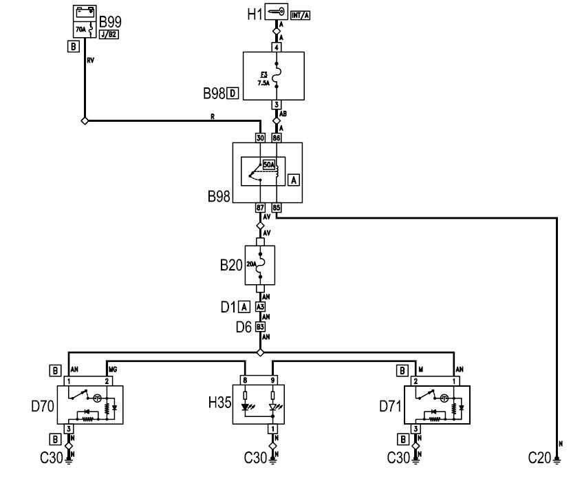

Na připojeném obrázku je vyhřívání sedaček u Lancie Lybra.
Relé B98 je seplé vždycky se spuštěným motorem.
D70 - sedadlo řidiče, D71 - sedadlo spolujezdce, H35 - kontrolky.
Je to italský schéma a jsem z něj tatar... Vypíná se to těma podivnejma vypínačema ( D70 - na vývodu 1 ), to co je za tim vypínačem je snad tepelná pojistka. Asi se soudruzi v Itálii trochu sekli a jestli to dobře vidím, tak sedadlo spolujezdce topí podle tohohle schématu furt? 8O - to neřešim, je tam jenom přehozený vývod 1 a 2 :lol:
Mohl by mi někdo vysvětlit, proč jsou u každé topné spirály zapojeny ty diody v propustném směru???
Díky

I by to mohly být zenerky tak na 8V , při přerušení jednoho obvodu by ta zadnice trochu ochladla a dala čas majiteli na výměnu .

To schema je totální blábol. Za prvé, jak říkáš, jsou prohozeny ty vývody u sedačky spolujezdce a za druhé by ty diody okamžitě vyrazily pojistky (i kdyby to byly zenerky), ale i kdyby byly obráceně, stejně by byly k ničemu. Ten soudruh talián byl asi namol..

No mě napadá jedině, kdyby to byly transily, ale to mi pak zase neni jasný proč by tam byly. Těm topnejm spirálám by trochu přepětí snad nemělo vadit... A kdyby ty diody byly v závěrnym směru? Měly by tam nějakej smysl?
