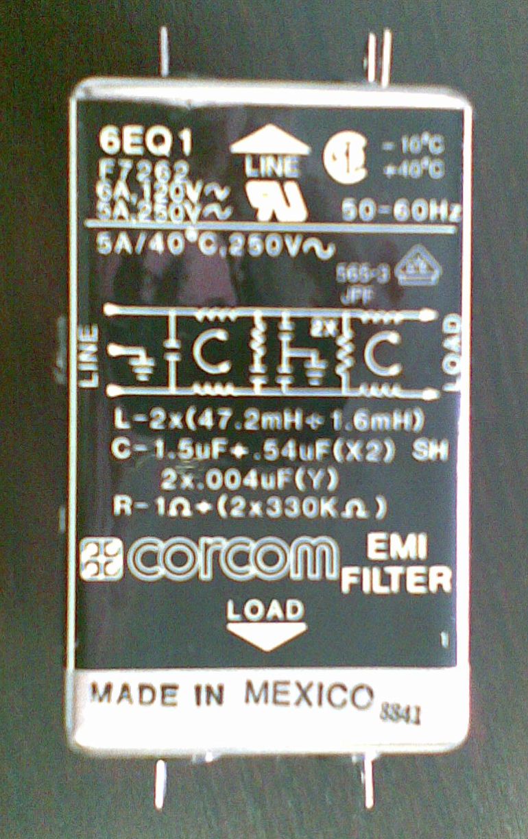

Zdravim lidi,pořeboval byc poradit jak,nebo spíš čím nahradit tento Filtr viz.foto,nevím totiž jestli je důležité vnitřní zapojení nebo je to jedno.
V tomhle se moc nevyznam,ale potřeboval bych to něčím nahradit.
Je to do zdravotnivkého přístroje a při měření izolačních stavů vykazuje zdroj vyšší unikající proud něž je možné,tak bych to chtěl zkusit vyměnit.
Předem díky za rady.

PTAZZ píše:při měření izolačních stavů vykazuje zdroj vyšší unikající proud něž je možné
Kolik jsi naměřil? Ten filtr by měl mít unikající proud přibližně 0.3mA.

Ano je to tak,boužel jsem Servisní technik a ten přístroj je tak 15 let starý takže ND od výrobce už nejsou,proto zkouším náhradu za originál,nebo vyřazení z provozu. Kapito?

Ten filtr 6EQ1 se pořád vyrábí.

Andrea píše:
určitě to bylo přes 1mA a od výrobce je max 0,50mA postupným odpojováním jsem zjistil že to dělá právě tento filtr který je hnedle na kraji na vstupu,což je jasný,když je to filtr.

Tak jsem ho objednal před třemi dny od firmy Farnell a už je doma.
Ještě jednou děkuji za info.
P.S. od TYCO sem se toho moc nedozvěděl,asi nemaji zájem o takový kšefty
