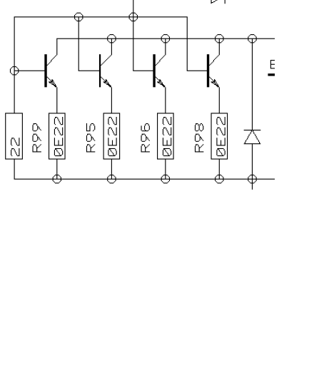

#11 Příspěvek od BOBOBO »
Když budeš chtít hoodně velký proudy např...
