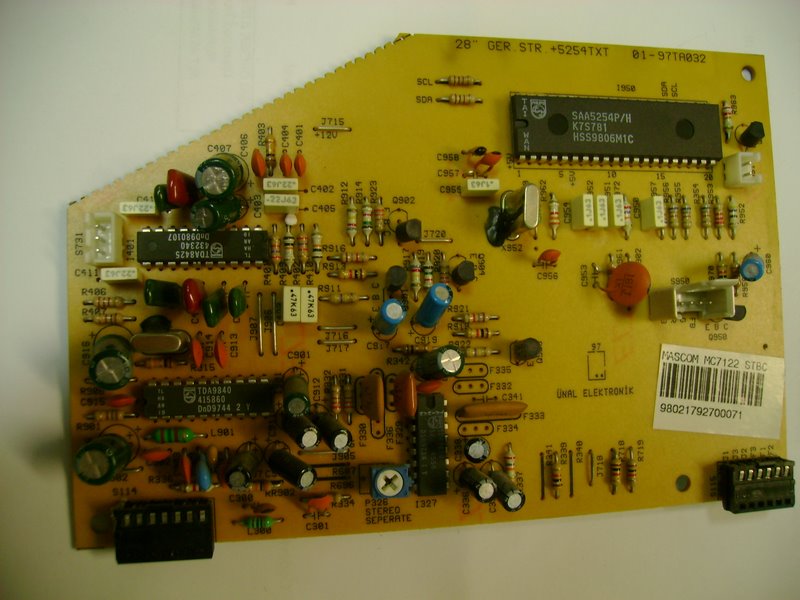

Zdravím spoluuživatele . Dovezli mi ze SD na pohled pěknou bednu , nepoškrábaná obrazovka , ať zkusím .. Byl šlus napájení VN . Byl proražen C 599 a to tím způsobem , že směrem do kondu-nejbližší součástka , se v pravidelných intervalech "vybíjelo" jádro VNtrafa . Kond vyměněn , jádro ukostřeno . Obraz perfekt , ale .. Zvuk jde jen jeden kanál a ještě špatně . Jsou tam TDA 9820,9840,8425 . Konec 2616 . Konec je ale v pořádku . Zkoušel jsem sehnat schema , ale nenašel jsem nic . Ví kdos kde hledat ? Děkuji .

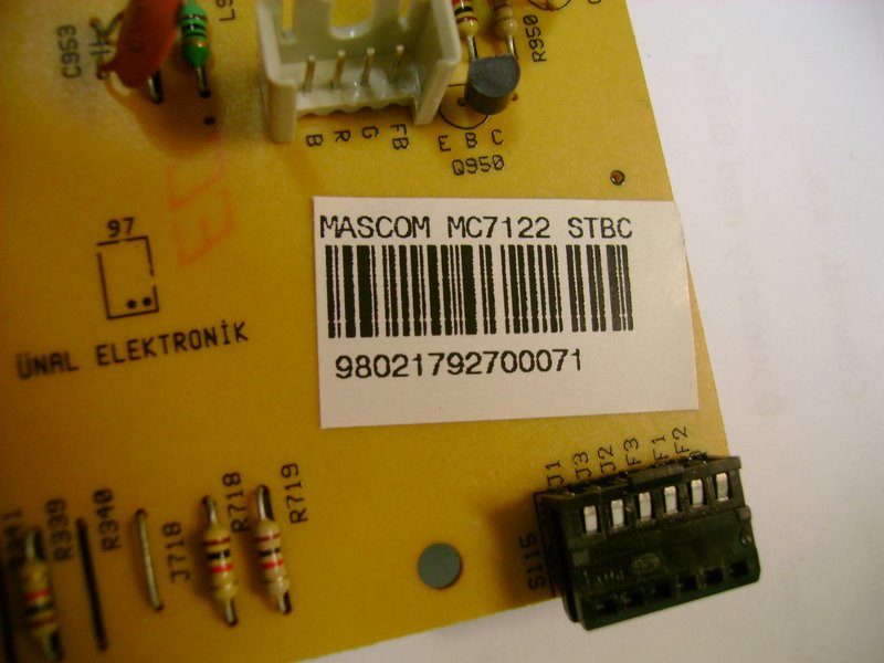

Pánové děkuji , to od Tebe cikáne je jiné , ale i tak děkuji za snahu . Mám staženo , třeba příště . Jinak všechny chasisbijce ujišťuji , že jsem čučel na desku ze všech stran a kromě papírových lístečků , které jsou vyfoceny , nikde nic není . Ani na bedně na štítku . Takže jen toto . Třeba má někdo klíč .

Je to fyzicky úplně jiné šasi . I tak děkuji . Toto se může hodit jindy . Holt pojedem postaru . Z 26 sledovač signálu , nějaký zeslabovací přechodník a pojedem cestou . Jenom mne štvou , že tahají kabelem na tu desku , co jsem vyfotil , to předpětí z 26-ky .Dám vědět , jak jsem dopadl , nic mne nehoní , odhaduji týden .
