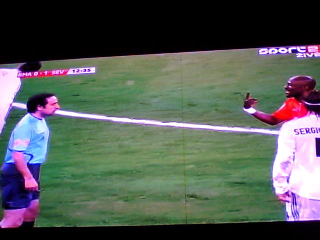

Pozdravujem.
Na tomto TV sa prejavila nasledovná závada : zvislý zelený pás cez obrazovku. Pri čiernych scénach ho v časti kde je tmavý obraz nie je vidiet. Je viditelný len v jasných farbách. pri čb obraze nie je viditelný. V zelenom poli sa zmení na inú farbu. Je to opravitelné a rentabilné ?
Ďakujem za radu.

Zle sa to fotí-nevidiet to tak dobre, další pás sa občas objavý a potom znova zmizne. tento je tam zobrazený stále. Vydno ho v sýtych farbách.

To vyzera tutovo na panel, neprevazal si to?

Nie neprenášal som ho. Je stále na jednom mieste už 3 roky.Zobrazilo sa to samé od seba. Naviac ďalší pás tam pribudne a zase zmizne.

Podle mně - špatné kontaktování - odpovídalo by tomu i toto:
marian_s píše: .... Naviac ďalší pás tam pribudne a zase zmizne.

Konzultoval jsem to s mladým, tady je jeho vyjádření:
Dělám v obchodě a tato závada byla u více modelů plasem panasonic. U nás 42PX7 myslím a jedna starší FullHD. Jednalo se údajně o špatnou vodivou gumu mezi panelem a elektronikou, která začala po čase uvolňovat agresivní látku, která naleptala tišťák. Jinak 95 procent lidí převáží plasmy v leže a zatím nikdo problém neměl do úhlopříčky 106cm, u větších už bych se bál spíš aby neprasknul panel. Ale kdysi jsem mluvil s řidičem, který vozil tv z fabriky a říkal, že když má půl nákladu pryč, tak mu vzadu na návěsu lítají tv z jedné strany na druhou... Když něco člověk koupí v obchodě, tak to má už největší zkoušku za sebou...

Plazmy se převažet můžou naležato.. A u te 600 to dělá panel bohužel

@kokun: Těsnost komůrek, únik plynu? Vždyť je ten prostor mezi skly pro plyn spojený a navíc je tam podtlak! Kdyby se nějak porušila těsnost, bude vada v celé ploše displeje.
Ten displej má jednoznačně vadný COF (Chip On Flex), to s žádnou "leptající vodivou gumou" nebo převážením nesouvisí.
